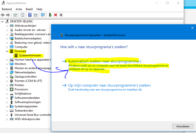

Beste Thumbkin83,
Het kan zijn dat de videokaart niet wil werken met de Bios software in je moederbord. Ik kan voor je desktop geen nieuwe bios vinden. Deze optie lijkt er niet te zijn.
Je kan het proberen via apparaatbeheer.
Rechtermuisknop op start menu, dan klik je op apparaatbeheer. Klik vervolgens op "Firmware". Daarna rechtermuisknop op "Firmware" en klik op automatisch zoeken...(zie afbeelding)
LET OP! Maak eerst wel een back-up.
Het is het proberen waard. Soms willen MEDION computers op die manier updaten voor bios.
