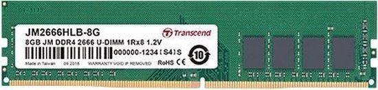

Dus ik kan met andere woorden nog een latje: Transcend JetRam JM2666HLB-8G geheugenmodule 8 GB 1 x 8 GB DDR4 2666 MHz Erbij steken om bv. 16 GB te hebben.
550x131 Of moet ik zo een 2 kopen om het te laten werken?
Ik heb hier al redelijk wat latjes liggen maar geen enkel past in die gleuf.

Hi @Steve_Rogers
Zou volgens mij moeten werken, maar ideaal gezien zijn twee dezelfde bankjes altijd het beste.
Wat er oorspronkelijk in zit is de: Samsung DDR4-2400 M378A1K43CB2-CTD

Dank je voor de informatie.
Het probleem met die andere Ram balkjes is dat de inhammen op een andere plaats licht en dus niet passen in de gleuf.
Maar nu kan ik al wel verder met de ram geheugen bij te steken dank je.
