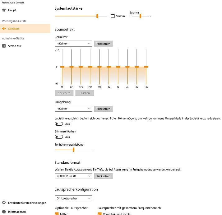

Hallo @JojoMedion ,
ich habe Dein Problem jetzt verstanden. Nachdem ich inzwischen heraus gefunden habe, wie man
die Oberfläche des Treibers startet ( Start -> Realtek Audio Console) verstehe ich auch was Du
unter "modernisierter Oberfläche "  meinst. Dass dieses Teil nicht über die Systemsteuerung
zu finden ist ist von Übel ! Nachdem ich die Optionen in der Systemsteuerung gefunden habe
(s.o.), habe ich schon gar nicht mehr damit gerechnet. Um die neue Darstellung denen, die noch
die alte haben, zu erläutern, folgen die Bilder, die verdeutlichen, was funktionieren sollte.
und eine weitere Darstellung

Die Bilder habe ich eingefügt, weil offenbar die Darstellung der Oberfläche des
Realtek HD Audio Treibers bei den Windows Benutzern von der Version( Win, Realtek)
abhängt. Das eingefügte Bild von daddle hat bei mir zu Irritationen geführt. Ich hatte
vermutet, dass man erst mal so eine Oberfläche öffnen muss, um Ergebnisse zu erzielen.
Das hat sich wohl ( mit Start-> Realtek Audio Console) erledigt.
Ich gehe davon aus ("ich habe den Realtek-Audio-Manager in modernisierter Darstellung"),
dass sich das bei uns gleich darstellt. Die Treiber Version hatte ich oben schon angegeben.

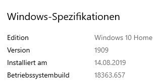

Mein akt. Win Version ist ...
Gruss Jan

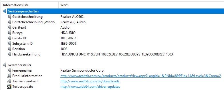

Ich sehe bei mir den Treiber Version 6.0.8694.1. Du wahrscheinlich beim "neuen" auch.
Einfach mal sehen, ob beim "alten" eine ältere Treiberversion zu finden ist (evtl. mit einer
Oberfläche, wie daddle sie in Nachricht 5 dargestellt hat)  und  ggf.  Version 6.0 ... löschen
und die ältere Version stattdessen installieren.

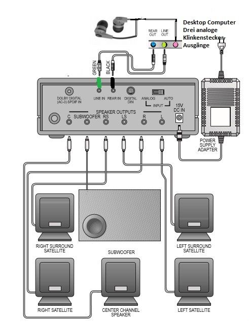

Ich habe mich jetzt mit dem Anschluss von Sound Hardware (Cambride Soundsworks, Desktop Theatre 5.1, DTT2500 Digital ) befaßt. Das Teil soll laut Karton folgende Modi beherrschen : Dolby Digital (6 Lautspr, 6 Kanäle), Dolby Surround Pro Logic (5 Lautspr, 4 Kanäle), Dolby Surround (4 Lautspr, 3 Kanäle) und Stereo (2 Lautspr, 2 Kanäle). Ich habe die Teile von Staub und Schimmel gereinigt und mir die englische Anleitung heruntergeladen. Vorab die Info : nach der Verdrahtung kamen aus allen Lautsprechern Töne.
Die Verbindung PC - Amplifier habe ich mit zwei dreipoligen Kabel realisiert. Verwendet habe ich die Buchsen 14: rear out und 15: front out ( Bezeichner aus dem Beiblatt "Ausstattung und technische Informationen" übernommen). Die Buchse 16 center/subwoofer out blieb frei, da ein dritter Steckereingang in dieser Norm gar nicht am Amplifier vorhanden war. Also wie auf der Abbildung : Kabel GREEN und BLACK an REAR OUT und LINE OUT. Ein am Amplifier befindlicher weiterer Eingang mit der Beschriftung "Dolby Digital (AC-3) SPDIF in" wurde von mir nicht verwendet, weil der PC dafür keinen Anschluss hat. Bei dieser Verkabelung erwarte ich, dass pro Kabel mit drei Polen zwei Kanäle und und die Masse verbunden sind - als maximal 4 Kanäle. 5.1 Surround Sound geht damit wohl nicht. Vielleicht geht das nur über SPDIF - die letzten Stunden sind bisher die einzigen, in denen ich mich mit diesem Thema befasst habe. Da gibt es bei mir noch zu viele Defizite.

Die erste Teil der Liste sagt aus, worauf ich geklickt habe und aus welchem Lautsprecher eine Reaktion kam. im zweiten Teil wurde ein .ac3 Datei mit der Software "Groove-Musik" abgespielt und protokolliert, welcher Text aus welchem Lautsprecher kam.
Lautsprecher-Test mir Realtek Audio Console
Lautsprecherkonfiguration : Stereo - mit einem Häkchen
Einstellung am Amplifier : Movie
Klick links : alle außer Front right
Klick rechts : alle außer Front left
Lautsprecherkonfiguration : Stereo - ohne einem Häkchen
Lautsprecherkonfiguration : Quadrophonie - mit zwei Häkchen
Klick Rear left: alles tot
Klick Rear right : alles tot
Lautsprecherkonfiguration : Quadrophonie - ohne zwei Häkchen
Klick Rear left : alles tot
Lautsprecherkonfiguration : 5.1 Lautsprecher - mit fünf Häkchen
Klick center : alles tot
Klick subwoofer : alles tot
Lautsprecherkonfiguration : 5.1 Lautsprecher - ohne fünf Häkchen
Klick center :        left, center, right
Klick Rear left:     alles außer Front right
Klick Rear right :  alles außer Front left

Es sollen die Einstellmöglichkeiten eines analog angeschlossenen Surroundsystems mit Hilfe der Realtek Audio Console und der Systemsteuerung durchschaut werden. Dies wird durch gezielte Klicks, die einzelne Lautsprecher zur Tonausgabe veranlassen sollen, realisiert. Die Zielsetzung beinhaltet nicht das Abspielen von Test-Surround-Material.
Beschreibung der Komponenten und Verkabelung
Der Medion Desktop Computer Akoya P56005 (MD34190) hat ein Motherboard von ECS Elitegroup B550A4-EM ( Chipsatz B550A), das wohl nicht einzeln verkauft wird. Der onboard Soundchip ALC662 ist von Realtek und ist zur 6-Kanal Ausgabe fähig. Meine Soundanlage Cambridge Soundworks Desktop Theatre 5.1 DTT 2500 D hat nur einen 4-Kanal Eingang (die digitalen interessieren hier nicht). Die verbleibenden 2 Kanäle wurden zu Testzwecken mit einem Kopfhörer abgehört.
Betriebssystem: Windows 10 home 1909 , Realtek High Definition Audio Driver 6.0.8694.1, Realtek Audio Console 1.3.178.0 .
Note : die aktuelle Version des Reaktek HD Audio Drivers ist 6.0.8899.1 (nicht installiert)
Note : da die Realtek Audio Console eine eigene Versionsnummer hat, bezeichne ich diese nicht als Bedieneroberfläche des Treibers. Der hat wohl keine. Als Quasi-Bedienoberfläche kann man auch die Einstelloptionen des Betriebssystems in der Systemsteuerung ansehen.

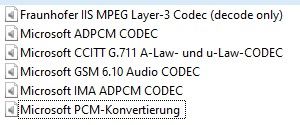

AudioCodecs.JPGAbb. : Liste der installierten Codices ( keine Ahnung, ob die alle von der Medion-Installation kommen. Als zusätzliche Installation von meiner Seite gibt es IrfanView und VLC media player). Ich bezweifel, ob einer dieser Codices bei meinen Versuchen hier zur Anwendung kommt. Testsignale auf Lautsprecher brauchen doch wohl keine Dekodierung.
Verkabelung beim Test - siehe Abb. oben
Realtek Audio Console (Menuepunkt Speakers) unter Windows 10 home 1909
grün an Soundanlage (hat nur zwei analoge Eingänge)
blau an Soundanlage (hat nur zwei analoge Eingänge)
rosa an Kopfhörer
Erster Test
5.1 Lautsprecher - alle Häckchen(5) gechecked
alle 4 An/Aus Optionen stehen auf Aus
klick auf left linke Box + subwoofer
klick auf center Khörer links
klick auf right rechte Box + subwoofer
klick auf subwoofer Kkörer rechts(Testton etwas Lauter als Khörer links, vermisse Bassanteil)
klick auf rear right rechts hinten + subwoofer
klick auf rear left links hinten + subwoofer
Zweiter Test
5.1 Lautsprecher - fast alle Häckchen(4) gechecked - Mitten unchecked
[mit Mitten ist der center Kanal gemeint]
klick auf center linke Box + rechte Box + subwoofer
Also : Der Center Lautsprecher bleibt also still. Mit der "Mitten unchecked" Einstellung wird das Center-Signal auf den front links und front rechts gegeben. Der klick auf subwoofer kommt als Kopfhörerausgabe nicht zu Geltung. Aber die Tonausgabe auf dem Kanal ist vorhanden. Die tiefen Frequenzen sind aber bei jedem anderen Klick dabei. D.h. jeder Testton beinhaltet Bässe, um deren Verteilung sich wohl die Frequenzweiche im Verstärker der Soundanlage kümmert. Der Bassanteil scheint mir bei einem klick auf center intensiver zu sein, als bei den anderen klicks.
Dritter Test
Deshalb die Wiederholung mit dem Schalter Mitten-/Subwoofer-Ausgang tauschen = Ein:
5.1 Lautsprecher fast alle Häckchen(4) gechecked - Mitten unchecked
klick auf center Kopfhörer rechts
klick auf subwoofer linke Box + rechte Box + subwoofer
Jetzt kommt also das Center Signal als Kopfhörerausgabe nicht als Anlagensound zur Geltung. Das ist eine Einstellung, mit der ich leben kann - wahrscheinlich leben muss. Den Center Kanal im Kopfhörer höre ich nicht, wenn ich ihn nicht aufhabe und der Center Lautsprecher bleibt stumm. Das ist das, was man von einer 4-Kanal-Übertragung erwarten kann - und mit 2 Klinkensteckern sind genau vier Kanäle übertragbar. Die Bässe sind auf allen Kanälen dabei und werden durch eine Frequenzweiche zum Subwoofer geleitet. Erwartet hätte ich, dass die Bässe einen eigenen Kanal haben. Das geht in die Richtung der ersten Testreihe der drei. Dort wird durch jeweils einen klick auf center und subwoofer jeweils eine Kopfhörerseite angesprochen. Aber ich höre keinen Bassanteil. Genau das scheint das Manko zu sein, dass zu den zahlreichen Hilferufen in den Foren führt !
Theoretisch könnte man sich eine weitere Verbesserung vorstellen, wenn statt des Kopfhörers ein 1-Kanal-Verstärker für meinen schweigenden Center Lautsprecher (passiv) an die rosa Buchse angeschlossen wird.
Bemerkung : Unter den Checkboxen gibt es auch unter "Lautsprecher mit gesamtem Frequenzbereich" die
Optionen "Vorne links und rechts" und "Surround- Lautsprecher". Wenn diese unchecked sind, so sollen
Frequenzen, die auf Grund der Bauform eines Lautsprechers nur schlecht wiedergegeben werden können,
auf Lautsprecher, die es besser können, umgeleitet werden. Also wer kleine Brüllwürfel, die wahrlich nicht
den ganzen Frequenzbereich abdecken können und einen Subwoofer hat (wie ich), der soll die Häckchen entfernen.
Dann sollte eine quasi-Frequenzweiche im Realtek-Treiber die schlecht wiederzugebenden Frequenzen auf
Lautsprecher umleiten, die es besser können. Bei mir wäre das dann nur der Subwoofer. Als Einstelloptionen
gibt es die Möglichkeit, dass nur die Rear-Lautsprecher Defizite haben und dass sowohl die Front- als auch
die Rear-Lautsprecher Defizite haben. Diese Checkboxen kann man ausprobieren. In diesem Test habe
ich keinen Unterschied gehört.
