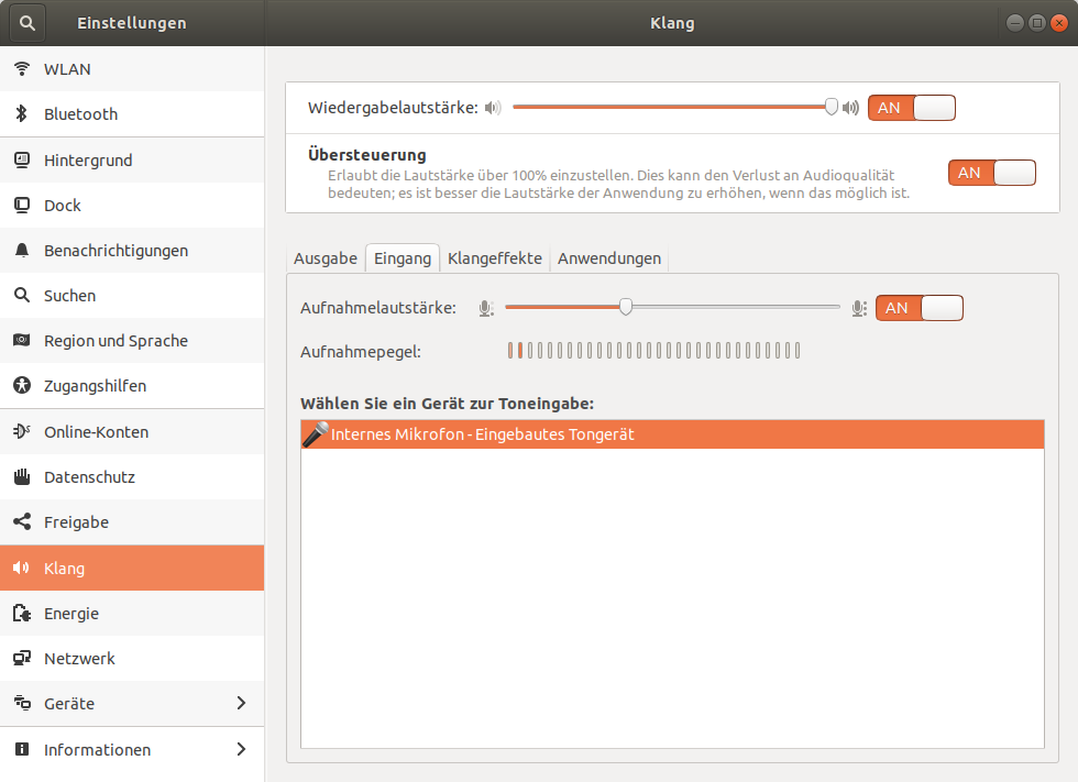

@Vio190
Mach doch mal ein Bild von den Klang Einstellungen.
