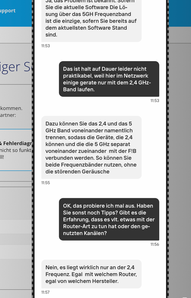

Ich habe dasselbe Problem, sowohl beim DAB- als auch beim Internetradio-Empfang. UKW und Bluetooth sind nicht betroffen. Ich kann das Knacken zuverlässig ausschalten, wenn ich bei meinem WLAN Router den 2,4GHz-Frequenzbereich ausschalte und ihn nur über das 5GHz-Band laufen lasse. Auf Dauer ist das bei mir leider nicht praktikabel, da einige Geräte in meinem Netzwerk nur das 2,4GHz-Band unterstützen. Daher würde ich mir vom Hersteller eine Lösung wünschen - gibt es da was?

Nachtrag: Im Service wurde das Problem als bekannt eingestuft. Es liegt wohl am 2,4Ghz-Band, evtl. bringt ein Umbenennen der Netzwerke etwas. Ich probiere das mal aus und berichte.
ein UMBildschirm­foto 2023-05-22 um 12.00.42.pngbestätigt.
