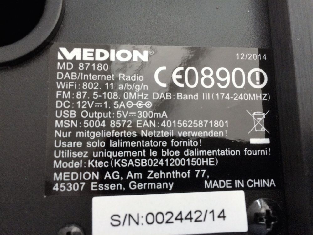

De foto is er een van het typeplatje.
MSN 5004 8572 EAN 4015625871801
Model Ktec(KSASB0241200150HE
en S/N 002442/14

Dat is dan de MD87180.
