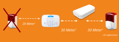

Zu beachten ist dabei allerdings, dass der Aufstellort des Verstärkers der Verteilung der zu verbindenden Geräte angepasst werden muss.
Wird der Repeater beispielsweise wie auf der Skizze dargestellt positioniert, fällt die linke Außensirene aus dem Übertragungsradius.
