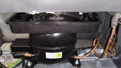

Débouche l'orifice d'évacuation avec un coton-tige par exemple, vide le réservoir d'eau situé sur la paroi arrière (partie inférieure de la paroi arrière extérieure), et nettoie l'intérieur de l'appareil. Un produit nettoyant à base de vinaigre, disponible dans le commerce, peut être utilisé à cet effet.
