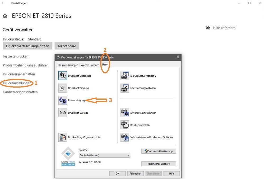

Epson verwendet festeingebaute Druckköpfe, die bei unsachgemäßen Herunterfahren des Druckers, bspw. einfaches Abschalten des Stroms, nicht ordnungsgemäß verschlossen werden und eintrocknen können.
Um diesen Fehler zu beheben, bietet Epson in jedem Ecotank Drucker die sogenannte Powerreinigung an. Bei starker Vertrocknung der Tinte kann es erforderlich sein die Wirkung der Powerreinigung bis zu 12 Std abzuwarten und gegebenenfalls erneut durchzuführen (aufweichen der Tinte).
⚠️Hinweis⚠️ Je nach Modell ist die Powerreinigung menügeführt über das optionale Display oder im Utility-Reiter der Druckeinstellungen des Epson ET Druckers unter den Geräten der Windows Einstellungen auszulösen (siehe Abbildung).
