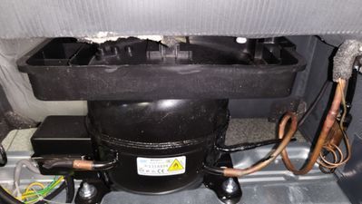

Stich den Ablauf z. B. mit einem Wattestäbchen frei, leere den an der Rückwand befindlichen Wasserbehälter (unterer Bereich der äußeren Rückwand) und reinige den Innenraum des Gerätes. Dazu eignet sich z. B. haushaltsüblicher Essigreiniger.
