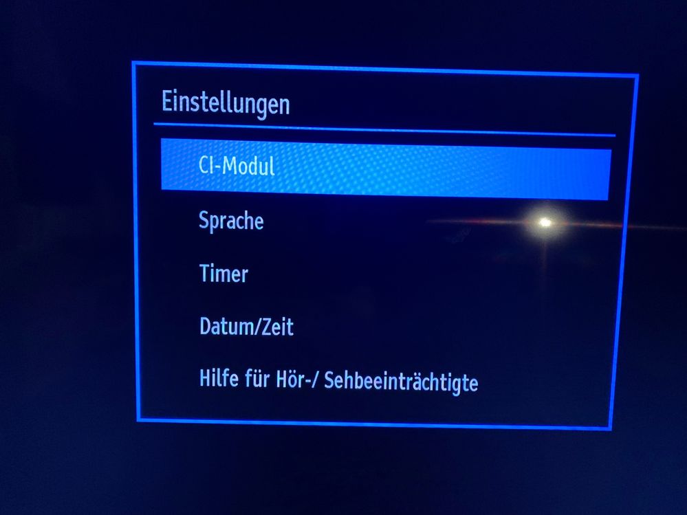

Guten Abend,
Ich habe obigen Fernseher geschenkt bekommen und wollte ihn als Monitor für Youtube und Netflix benutzen. Leider kann ich die Netzwerkumgebung nicht einstellen, da ich gar nicht in das Menü komme. Wahrscheinlich ist es marginal und ich sehe den Wald vor lauter Bäumen nicht. 🤔
Anbei Fotos Foto von dem Typenschild und vom dargestellten Menüumfang.
Schon mal vielen Dank für den entscheidenden Tipp.
Ich wünsche noch einen schönen Abend,
Hans-Jürgen

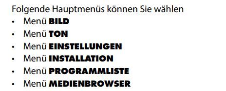

so sieht es in der Bedienungsanleitung aus:
Bei dem Menü in meinem TV fehlt ja der Punkt Installation.
Unter Einstellungen finde ich dieses:
Ich hoffe, das hilft weiter. Zur Zeit habe ich einen externen Stick als Medienserver dran. Das funktioniert soweit.

Moin @Fishtown ,
der Menupunkt Kindersicherung wird nicht angeboten. Ich hatte auch schon an so eine Art Menusperre gedacht. Allerdings kann man die nirgendwo aufheben.
