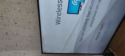

Sinds kort hebben wij behoorlijk last van ronde vlekken en donkere "strepen" in het scherm van de tv.
Het is een 163,8 65" medion life x16595 (MD 32195) de tv is net anderhalf jaar oud
Het begon een beetje links boven maar inmiddels is het hele scherm vol met ballen en strepen  vooral bij lichte beelden erg hinderlijk.

Probleem OPGELOST .
Nieuw scherm is geplaatst.
Service aan huis..
TOP TOP TOP MEDION.
Super snel geholpen heel blij

Hallo @Sneker
Zou je eventueel een foto kunnen maken van het beeldscherm waarop de vlekken en strepen zichtbaar zijn? Misschien dat we even kunnen meekijken wat het zou kunnen veroorzaken en hoe het opgelost zou kunnen worden.

Sneker
Bericht 3 van 19
11.417 Weergaven
Bericht 3 van 19
11.417 Weergaven
Ik ga even kijken of dat lukt  🙂 ben niet zo bekend met forums

Hey @Sneker
Heb je dit probleem ook bij andere input apparatuur?
Bijvoorbeeld bij als je op een game console speelt of een DVD afspeelt?
Je kan ook Youtube testen via het Medion portaal.
Als het bij andere input apparaten ook zo is dan raad ik aan om de TV een avond helemaal af te koppelen, alles kabels eruit en dan de volgende dag eens testen.

Ja hij doet het ook als ik op de playstation speel en ook als ik een dvd via de playstation speel

Ja hij heeft een paar uur losgekoppeld gestaan .
Alle rand apparatuur losgekoppeld.
Ik heb een totale herinstallatie  gedaan.
Maar het heeft geen enkel nut gehad .
Het is nog precies zoals het was .

Dan denk ik dat je het beste MEDION kan bellen omdat dit klinkt als een hardware defect. Dan zouden zij je verder kunnen helpen en eventueel een monteur kunnen sturen.

Daar was ik al bang voor.
Ik heb inmiddels al gemailed met servicedesk en al foto's en de aankoopbon gestuurd.
Dus maar even afwachten.
