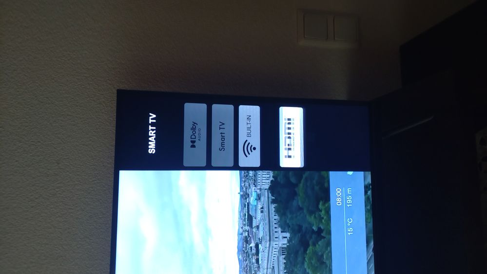

Guten Morgen und vielen Dank für die rasche Unterstützung!
Beigefügt sind 2 Bilder - um diesen "schwarzen Balken" handelt es sich! Dieser erscheint immer beim Einschalten wenn der TV losrennt und es geht darum, dass dieser eben NICHT mehr abwechselnd links und rechts am Bildschirmrand aufscheint !

@onetime
Das scheint aber ein völlig anderes TV-Modell zu sein und hat mit dem hier im Thread beschriebenen Android TV und dem Startbildschirm nichts zu tun. Dann helfen die hier genannten Lösungstipps auch nicht.
Du solltest zunächst mal Dein Modell richtig benennen.
Und besser vielleicht einen eigenen neuen Thread zu Deinem Modell starten. Da das eine mit dem anderen nichts zu tun hat.

Ich habe wohl das falsche Problem geschildert weil der Startbildschim wie von @turtledive1 beschrieben bezieht sich auf die "Bedienung"
Mich störte der Balken der abwechselnd links und rechts erschien!
Problem inzwischen gelöst - der TV war ab Werk - warum auch immer - im "Händlermodus" und dieser Balken ein Hinweis auf die im Gerät inkludierten Funktionen!
Umstellen auf Heimmodus und weg sind sie 😉
Danke fürs Bemühen und das Feedback und die Hilfestellung!
