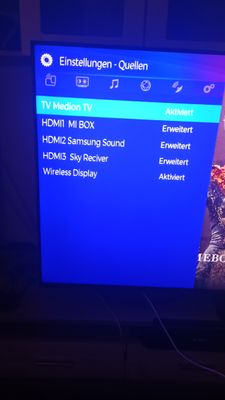

Nun nochmal zu der Mibox, als ich eingezogen war ging sie mal für 1 oder 2 Tage, jetzt konnt immer, in so einen schwebenden Fenster "kein Signal", alle HDMI Anschlüsse habe ich schon getauscht. Ich hab das so sehr bereut das ich nie diesen TV von Medion gekauft habe ich dachte wären noch so gut wie früher. Ich habe nichts auf die Kommentare anderer Käufer gegeben, jetzt hab ich das Gerät aber keinen Google Play Store und nicht meine Apps welche ich dringend brauche 😥  Es gibt eine Medion Zoom Box, weißt du ob sie den Google Play Store kann oder ob sie Apps bekommt???
Ich wollte dir zwei Fotos von Bildschirm schicken, das hat aber nicht geklappt.
Es wird im Menü Quellen angezeigt TV Aktiviert, Miracast Aktiviert Soundbar Erweitert Sky Erweitert und Mibox Erweitert. Dieser komische Miracast hat unten noch Medion und einer Nummer stehen, ich weiß nicht was ich damit machen soll, daß springt dann nach einiger Zeit auch weg und es kommt wieder kein Signal.
