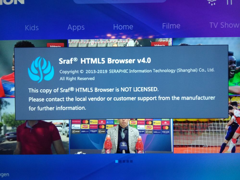

Bei jedem Zugriff auf die Medion App erscheint diese o.a. Fehlermeldung, die den meisten Bildschirm verdeckt.
Woran liegt das?
Wie kann der Fehler behoben werden??

Welche MEDION App meinst du denn? Bitte beschreibe einmal ganz genau wie du vorgehst und mit welcher Taste du in welcher Reihenfolge welche Punkte aktivierst.
Zusätzlich benötige ich 2 Dinge von dir:
1. achtstellige Artikelnummer (MSN) des TVs
2. Screenshot, bzw. Foto der Fehlermeldung, auf dem man sehen kann, dass alles verdeckt wird.

Vorgehensweise: Taste Source, dann auf Medion TV Portal

Ah ja... die Meldung kommt also schon, sobald du nur das Medienportal öffnest. Kannst du die Meldung denn irgendwie wegdrücken? Oder lässt sich deshalb das ganze Medienportal nicht nutzen?

Ja, die Meldung kommt sofort beim Zugriff auf das Medion Portal.
Nein, sie lässt sich nicht "wegdrücken".
Das komplette Medion Portal ist damit nicht nutzbar.

Da sich bisher keine weiteren User mit dieser Problematik gemeldet haben, gehe ich erst einmal von einem Einzelfall aus. Als Sofortmaßnahme könntest du das Gerät einmal auf die Werkseinstellungen zurücksetzen, indem du die Ersteinrichtung noch einmal durchführst.
Auch eine Reststromentladung solltest du einmal probieren:
1. TV ausschalten.
2. Hauptschalter (falls vorhanden) auf "0" oder "OFF" schalten.
3. Alle Anschlusskabel entfernen.
4. Einschalttaste am Gerät für ca. 10 bis 15 Sekunden gedrückt halten.
5. Anschlusskabel wieder anschließen.
6. Hauptschalter (falls vorhanden) auf "1" oder "ON" schalten.
7. Gerät in Betrieb nehmen.
Wenn diese Vorgehensweisen nicht zum Erfolg führen, bzw. der Fehler danach immer noch vorhanden ist, wende dich bitte an unseren Support. Vermutlich liegt dann ein Defekt vor.

ich habe deine Vorschläge ganz genau ausgeführt, leider kein anderes Ergebnis.
Die Fehlermeldung kommt immer noch.

Dann wende dich einmal an unseren Support. Ich tippe auf einen Defekt.
