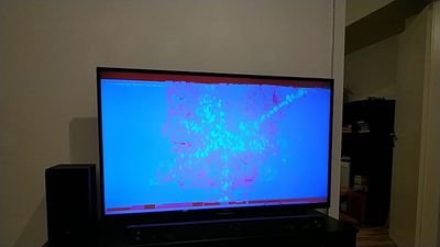

Liebe Community,
gestern habe ich am TV das aktuelle Firmware Update eingespielt. Jetzt tritt folgendes Problem auf:
Apple TV 4k hat bis vorm Update Dolby Vision ohne Probleme dargestellt
Seit dem Update wird es zwar angezeit, jedoch ist die Darstellung komplett verpixelt und wenn ich den Modus aktiviere kommt ein rotes Bild und danach eben die grauenhafte Ansicht.
Was kann man dagegen tun?

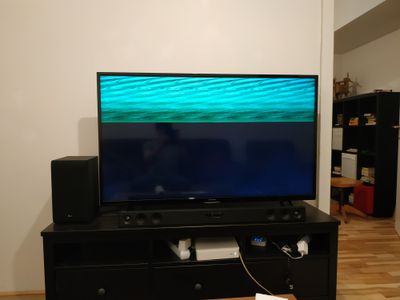

ich habe einen MD31355 MEDION LIFE X15555 und habe seit heute (ich habe es heute bemerkt, vielleicht ist das Problem auch schon seit ein paar Tagen vorhanden) das gleiche Problem mit Dolby Vision. Das Problem tritt bei mir mit meinem 4k Fire Stick gleich wie im OP auf.
Ich habe es auch über das Medion Netflix App probiert, dort lässt sich Dolby Vision Content garnicht abspielen (es ist nur ein verzerrter grüner Streifen zu sehen).
Kann ich die von dir gepostete Rollback Firmware auch auf meinem TV installieren?
Meine aktuelle Firmware:
DV am Fire Stick:
DV am Medion Netflix App:
Vielen Dank und beste Grüße,
Paul
EDIT: Habe jetzt auf Werkeinstellungen zurückgesetzt und es scheint vorerst wieder alles zu funktionieren. Bei mir war wohl nicht ein Softwareupdate schuld (kann mich auch an keines erinnern), denn es wird die selbe Version wie vor dem Zurücksetzen angezeigt.

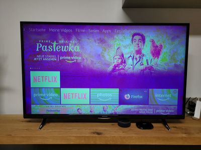

Ich habe das gleiche Problem mit dem Amazon Fire TV 4K Stick. Seit dem Firmware Update auf V.3.62.35.1 MED ist das Bild nicht mehr zu gebrauchen. Habe auch den MedionLife X15502 MD31311. Der Stick funktioniert auf anderen Geräten einwandfrei.
Auf Werkseinstellung zurücksetzen brachte keinen Erfolg, ich installiere daher jetzt die alte Firmware wie beschrieben.

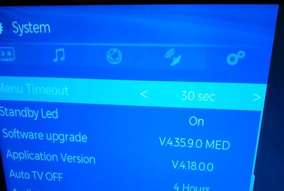

@medioncomm88  schrieb:
beide Geräte auf neustem Stand
Der Thread ist jetzt fast 1 Jahr alt. Wie ist denn der "neuste Stand" deines TVs? Bitte teile uns einmal die Softwareversion und Anwendungsversion mit.

TV Software: V.5.28.4.0 MED
App Software: V.5.28.4.0 MED
