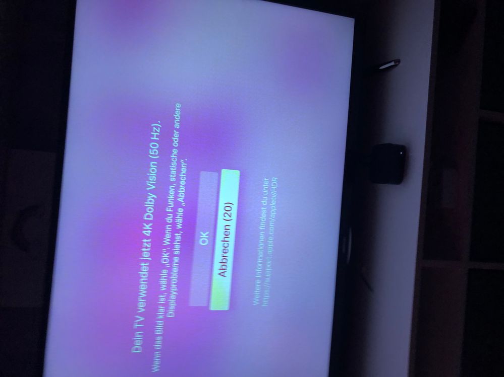

gestern habe ich am TV das aktuelle Firmware Update eingespielt. Jetzt tritt folgendes Problem auf:
Apple TV 4k hat bis vorm Update Dolby Vision ohne Probleme dargestellt
Seit dem Update wird es zwar angezeit, jedoch ist die Darstellung komplett verpixelt und wenn ich den Modus aktiviere kommt ein rotes Bild und danach eben die grauenhafte Ansicht.
Was kann man dagegen tun?
HDMI Ports habe ich alle durchgetestet. Am LG TV funktioniert natürlich alles so wie es soll....

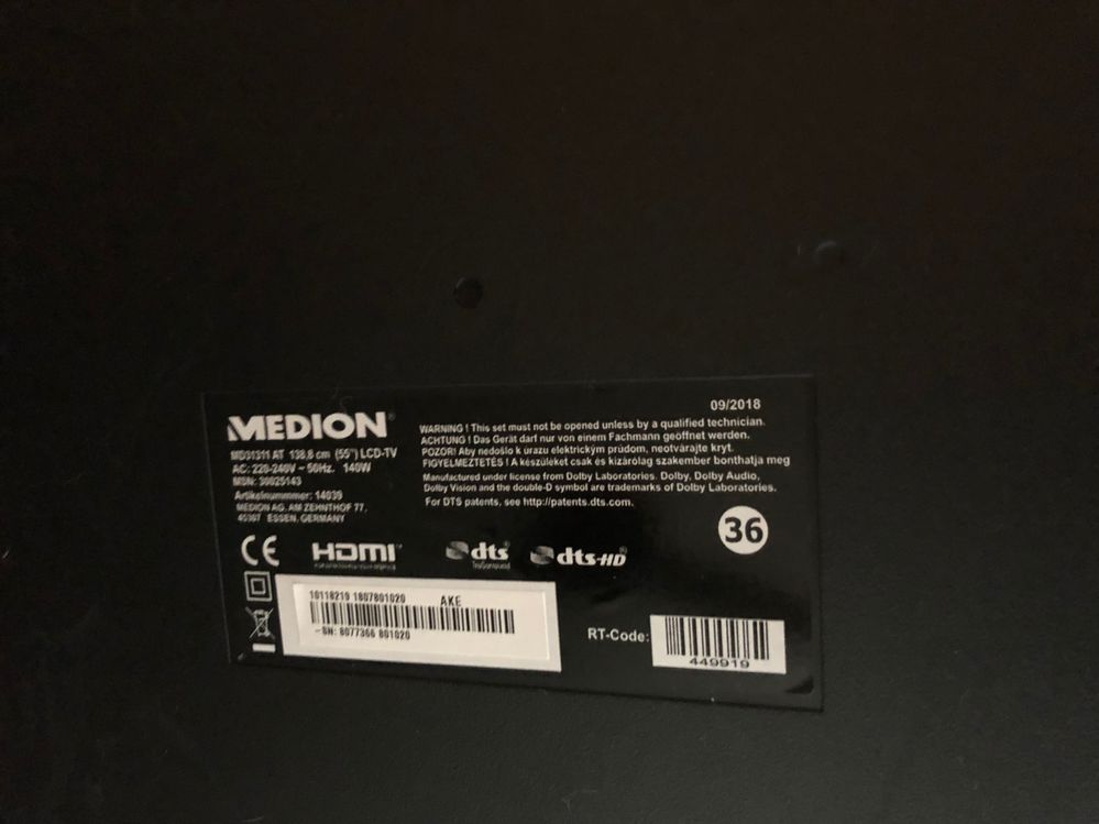

Ihr habt auch wirklich beide den TV X15502 (MD31311)? Bitte postet hier einmal ein Foto von der achtstelligen Artikelnummer (MSN) des Gerätes. Auf der Rückseite sollte ein entsprechender Aufkleber zu finden sein.

ich habe den Tv sm 2.1.2019 gekauft. Die Firmwareversion die vor diesem Update eben oben war. Ich schreibe mir diese nicht explizit auf 😉
Da ich den TV bei Medion registriert habe wird er es auch sein (wird ja auch auf der Medion Homepage als dieser ausgewiesen)
Hier die MSN-Nummer: 30025143 (MD31311)E1E255CA-DB36-4178-9F5F-0E1AFA526C40.jpeg
