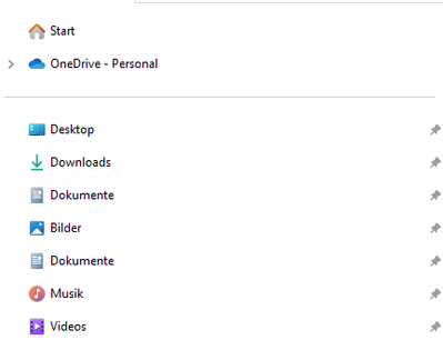

Auf einem PC im Netzwerk habe ich jedoch Musik auf einer zweiten internen Festplatte ("D:") und Videos auf einer externen Festplatte ("H:") abgelegt. Die werden nicht gefunden. Deshalb habe ich die Verweise von "Musik" und "Videos" im Verzeichnisbaum geändert auf "D:" bzw. "H:", und auch hier die Freigaben entsprechend angepasst. Im Dateiexplorer führt nun ein Klick auch sofort zu der jeweils richtigen HD und den gewünschten Dateien. Audio-Video-Sharing zeigt jedoch - auch nach PC- und TV Neustart weiter nur die Dateien auf "C:" an, die unter "Bilder", "Musik" bzw. "Video" dort abgelegt sind.

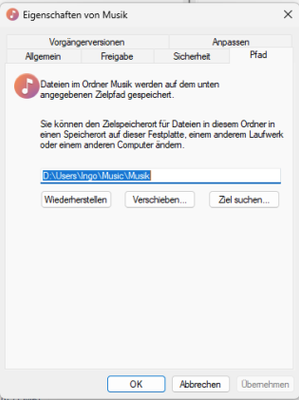

Ich habe im Explorer hier
folgende Schritte gemacht:
und so die Verknüpfung (Verweis) geändert.  Das (Aufruf "Pfad" über das Eigenschaften-Kontextmenu) geht nur hier, nicht über C:=>user=>username=>music, dort ist dann jeweils die Auswahl "Pfad" nicht mehr vorhanden. Leider führt es hinsichtlich des AVS zu nichts. Die Ordner in meinen separaten LWen folgen der gleichen Verzeichnisbaum-Routine und sind analog der Windows Routinen ebenfalls mit "Musik", "Videos", "Bilder" benannt, daran dürfte es also nicht liegen.

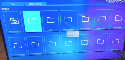

TOP - ich war wirklich auf der falschen Fährte. Habe jetzt der Einfachheit halber im Mediaplayer die Konfiguration auf meine gewünschten LWe erweitert (werde ich der Übersichtlichkeit halber später noch auf diese reduzieren) und kann nun zunächst bei den Musikdateien etwas sehen. Hier das Beispiel:
Allerdings dachte ich schon: hat wieder nichts bewirkt, denn wenn ich Alben, Mitwirkende, etc. auswähle, kommt der "Bitte Warten" Hinweis und dann - nichts. Erst wenn ich weiter hinunterscrolle, etwa auf "Ordner" (auf dem Foto nicht mehr zu sehen, kommt erst später), finde ich alle meine Dateien und die Wiedergabe funktioniert einwandfrei. Wähle ich "Alle Musikdateien" aus, dauert das Laden so lange, dass ich es erstmal wieder abgebrochen habe.   Sollte aber mit mehr Zeit hoffentlich auch funktionieren. Wenn das Gerüst steht, wende ich mich mal komfortableren Möglichkeiten zu, wahrscheinlich UMS.

Check mit Fritz!App Media ergab keine erkennbaren Fehlfunktionen. Ich habe einen weiteren Abnehmer für die Dateien, einen Technisat Media Renderer, mit eingebunden. Zwei Learnings hieraus: Bei den Musikdateien und der Suche nach Alben u./o. allen Musikdateien brauche ich einfach etwas mehr Geduld. Die auf dem Datenträger liegenden Datenmengen, die eingelesen werden müssen, sind so groß, dass es zu Verzögerungen kommt bevor das Abspielen funktioniert. Wenn ich vor vollständigem Einlesen Dateien (aus Auswahl alle Musikdateien oder Alben) abspielen will, geht das nicht. Steuere ich nur einen Ordner an, sind weniger Daten zu suchen und es geht erheblich schneller. Es funktioniert also, aber Zugriffszeiten und Wartedauer sind (noch) nicht befriedigend.
