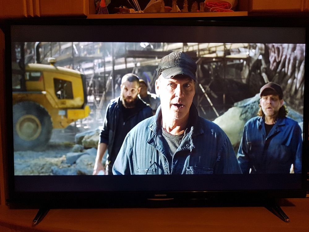

Habe seit gestern einen Fehler undzwar sind alle Filme über usb zu gestreckt- nicht viel aber so kann das nicht sein denn wenn ich meinen Monitor Spiegle auf den TV und dann mit Vlc Player den gleichen Film spiele ist es so wie es sein soll - da sind die schwarzen balken bisl breiter oben und unten und die Köpfe schauen nicht aus wie Eier.... Am Tv ein Film (egal welcher) über Usb oder Netzwerk egal ob mit schwarze balken oder ohne es ist zuviel gestreckt (Eierköpfe) Auch wenn ich vom Netzwerk einen Film schauen will (mediaserver am Tv)- der gleiche fehler! Das drücken auf die SIZE taste macht das Bild in allen einstellungen die es gibt nur Größer. Ich bitte um HILFE und eventuell die Firmware zum neu flashen.

es gibt eine neuere Firmware. Hier wurde die Auflösung 2,40:1 integriert. Mehr war aus programmiertechnischen Gründen nicht möglich. Gerne kannst du die Firmware einmal testen:
http://cdn.medion.com/downloads/software/fwup_mb120_aspect.exe

So schaut es auf dem Tv aus SIZE auf Auto (kleinst mögliche) : medion1.jpg20180301_143711.jpg
Und so sollte es ausschauen. Alle Filme mit diesen schwarzen Balken wie Spiderman Homecoming oder Baywatch sind alle zu gestreckt wie auf dem ersten Bild. Ich hoffe mir kann diesbezüglich jemand helfen. (Habe auch schon den Support geschrieben -gestern).                                                                                                                                                    Das Programm Media Info zeigt mir das Bildseitenverhältnis : 2,40:1 - all diese sind zu gestreckt.

Hallo Snooker
Das Problem tritt auf bei Mkv´s die das Cinescope Format haben 21:9, 2,40:1, 2,35:1 ob h264 (1920x1080) oder h265(4K) wie oben in den Bildern gezeigt. Ich kenne keinen anderen Tv bei Freunden oder in der Familie wo dies der Fall wäre. Kann doch nicht sein das es keine Zoom Funktion gibt die das Bild bzw die schwarzen Balken dicker macht oben und unten womit der stretch Effekt wegfällt. Also ich hab noch ca 3 Jahre Garantie und würde mich freuen wenn mir bis dahin jemand helfen könnte. MfG - Andi
