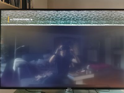

Ich habe mir den 65 Zoll MEDION LIFE X16503 Smart-TV erst im September 2019 über den Onlineshop von Medion bestellt und bin im großen und ganzen ziemlich zufrieden mit dem Gerät.
Leider habe ich aber nun seit ein paar Wochen Probleme mit der Wiedergabe von Filmen & Serien über Netflix. Bei vielen (ich habe das Gefühl neu hinzugefügten) Filmen habe ich Darstellungsprobleme. Es sieht aus wie eine Art Kopierschutz. Im oben viertel sind bunte Streifen zu sehen und sonst nichts. Der Ton wir allerdings problemlos wiedergegeben.
Komischerweise lässt sich keine echte Linie erkennen (das Problem tritt z.B. bei 4K UHD und "normalen" Sendungen auf). Bei einer Serie laufen z.B. mehrere Staffeln problemlos, die letzte macht allerdings dann plötzlich auch diese Probleme.
Über meine PS4 oder über den Fire Stick kann ich allerdings alles einwandfrei auf dem Fernseher sehen.
Leider kann ich aber weder die Netflix App updaten (ich wüsste nicht wo/wie) noch scheint es seit Produktion des Gerätes eine neue Firmware dafür zu geben.
Was kann ich machen damit ich wieder ALLES über die Netflix App sehen kann (das vorhandene Prime Video läuft z.B. einwandfrei und macht diese Probleme nicht) ?

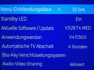

Hier die Versionsnummern:
Aktuelle Software / Update: V.5.28.7.4 MED
Anwendungsversion: V.4.11.50.0
Und so sieht das Ganze dann aus:
Ich habe jetzt alles versucht, aber der Fehler lässt sich leider nicht in den Griff bringen... extrem nervig das Ganze weil ich gezwungen bin viele Serien und Filme nun über meine PS4 zu schauen.
