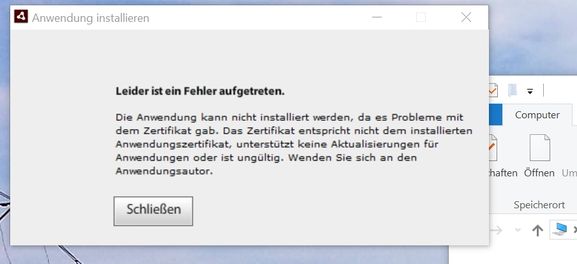

Schon der Versuch, das auf Mini-CD beigelegte Programm auf dem PC zu installieren, scheiterte hartnäckig mit einer Meldung, mit der Otto-Normalverbraucher absolut nichts anfangen kann: "...kann nicht installiert werden, das es Probleme mit dem Zertifikat gab. Das Zertifikat entspricht nicht dem installierten Anwendungszertifikat, unterstützt keine Aktualisierungen für Anwendungen oder ist ungültig. Wenden Sie sich an den Anwendungsautor." (siehe Screenshot!) Wer zum Teufel ist der Anwendungsautor? Der Programmierer? Und wo, liebe Firma MEDION finde ich den...? Und wird er mir Rede und Antwort stehen???

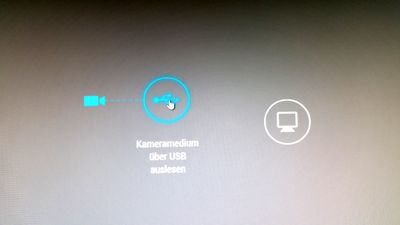

Nach Anschluss der eingeschalteten Kamera per USB-Kabel forderte das Progarmm dann auf, das "Kameramedium (64GB SanDisk MicoSD-Card 64GB XC1) über USB aus(zu)lesen".

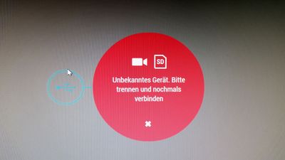

Nach dem hoffnungsvollen Klick auf den entsprechenden Button erscheint dann nur noch die Feststellung, es handele sich bei der LIFE P86009 um ein unbekanntes Gerät. Das war's! (Trennen und nochmals Verbinden hatte stets dasselbe Ergebnis).

Hallo Pontis,
Hast du die erste ältere von dir, Instalierte Software Motorplus Software vorher auch Deinstaliert ?
Und hast du die Aktuelle Softwareversion "sw_md87277_pc" (Bereitstellungsdatum:
14.10.2016) auch als Administrator Ausgeführt  (Rechte Maustaste auf sw_md87277_pc.exe) ?
