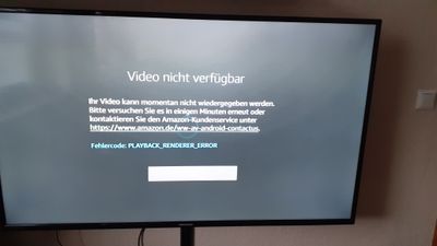

ich habe das gleiche Problem. Bei prime Video, Disney+ und Netflix laufen verschiedene Filme nicht. Serien laufen problemlos.
Bei prime Video wird immer diese Fehlermeldung angezeigt "PLAYBACK_RENDERER_ERROR"

Hallo @purzelmarie.
Könntest du bitte mal ein Foto der besagten Fehlermeldung machen und das Foto hier posten? Es wäre schon wichtig, dass wir mal sehen können, wie das überhaupt aussieht.

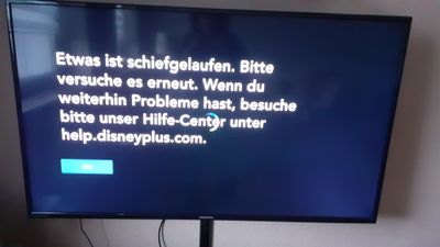

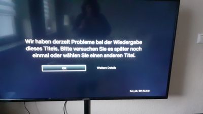

Hallo @Andi ,
hab leider nicht die Möglichkeit mir Detailinformationen anzuschauen.
Ich habe den Amazon Fire TV Stick bereits an meinem alten TV von Telefunken ausprobiert, da funktioniert alles einwandfrei. Beim neuen TV von Medion habe ich bereits auch alle HDMI Slots ausprobiert, aber ohne Erfolg. Ich habe auch sowohl den TV, als auch den Stick bereits auf Werkseinstellungen gesetzt - auch hier ohne Erfolg.
Ich habe alle 3 Fehlermeldungen mit eingefügt.
Prime Video....
Disney+
Netflix
Ich hoffe, das hilft ein bisschen weiter.
Ach so, beide Geräte sind bei der Software auf dem neuesten Stand.
