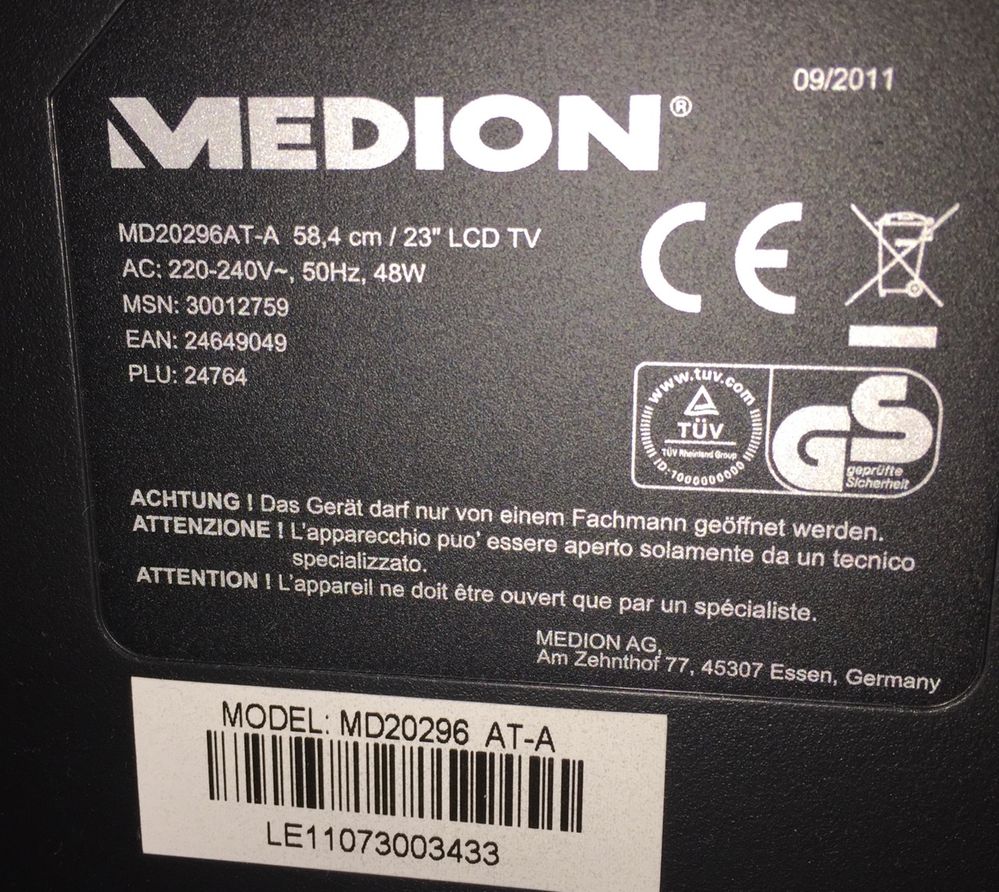

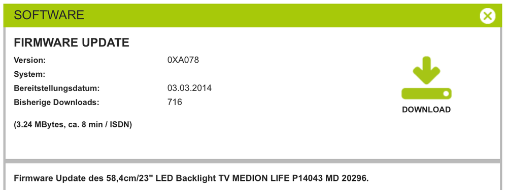

Nach einem Firmware-Update auf 0XA078 (03.03.2014) reagiert die Fernbedienung nicht mehr. Es kommt das Erstinstallations-Menü mit der Sprachauswahl, einige Dinge lassen sich mit den Knöpfen am TV auf der rechten Seite bedienen. Der Fernseher reagiert aber zu keiner Zeit mehr auf irgendwelche Eingaben der Fernbedienung.
Lässt sich die Fernbedienung neu mit dem Fernseher verbinden, oder kann man ein Downgrade der Firmware machen (im Servicebereich findet sich nichts)?

Ein Downgrade der Firmware ist nicht möglich. Dies sollte auch nicht notwendig sein, denn das Update wurde bereits über 700 mal heruntergeladen und wenn es an der Firmware liegen würde, hätten wir über 700 Reklamationen und würden das Update nicht mehr anbieten. Das Problem muss bei dir also eine andere Ursache haben.
