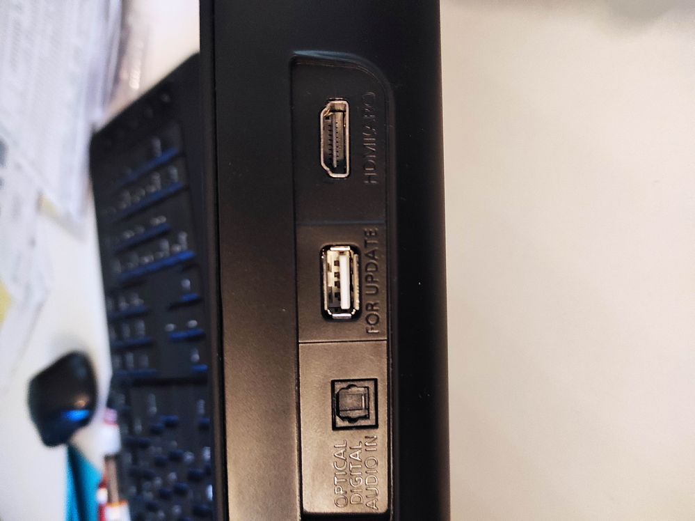

Nachricht 3 von 8
4.520 Aufrufe
Nachricht 3 von 8
4.520 Aufrufe
Guten Morgen Läptobi
vielen Dank für die Antwort.
Ich hab leider bei der MSN-Nummer einen Fehler gemacht...:( die richtige ist adnn auf den anghängten Bilder zu sehen.
Die Soundbar ist eine Panasonic SC-HTB 200....., da habe ich im Prinzip nur eine HDMI ARC und eine optische Schnittstelle. Welche kann ich wofür nehmen, Kopfhörer klappt nicht wirklich
Die Bilder geben vielleicht mehr Aufschluß??
Danke vorab

@Sonero
Die von Läptobi empfohlenen Anschlussarten kannst Du nicht verwirklich, da deine Soundbar nur HDMI ARC hat, dein Fernseher aber nicht; und einen optischen SPDIF Eingang; dein TV aber nur einen Koax SPDIF Ausgang.
Ebenfalls sind an der Sounbar keine Cinch Eingangsbuchsen vorhanden, um über den Kopfhörerausgang oder vom Scart-Anschluss her den TV mit der Soundbar zu verbinden.
Den koaxialen SPDIF Ausgang am Fernseher kannst du als Einzigen nutzen, indem du dir einen Wandler SPDIF Koax zu SPDIF optisch (TosLink) besorgst.
z.B.: --> https://www.amazon.de/LiNKFOR-Optischem-Konverter-Unterst%C3%BCtzung-Bidirektionaler/dp/B08DXTJLQH/r...

Sonero
Nachricht 8 von 8
4.423 Aufrufe
Nachricht 8 von 8
4.423 Aufrufe
Guten Morgen daddle,
ich ba das Teil letzte Woche bestellt, ist geliefert worden...und siehe da, alles perfekt
Ich mustte zwar ca 15 min probieren, wie was gesteckt und welche Schalter wohin gedrückt werden muss, aber es halt funktioniert.
Vielen Dank nochmals für den Tip....😀👌👌
