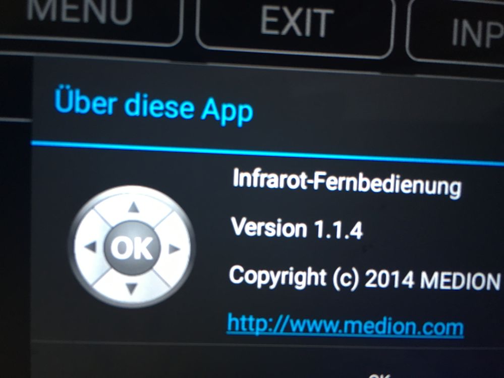

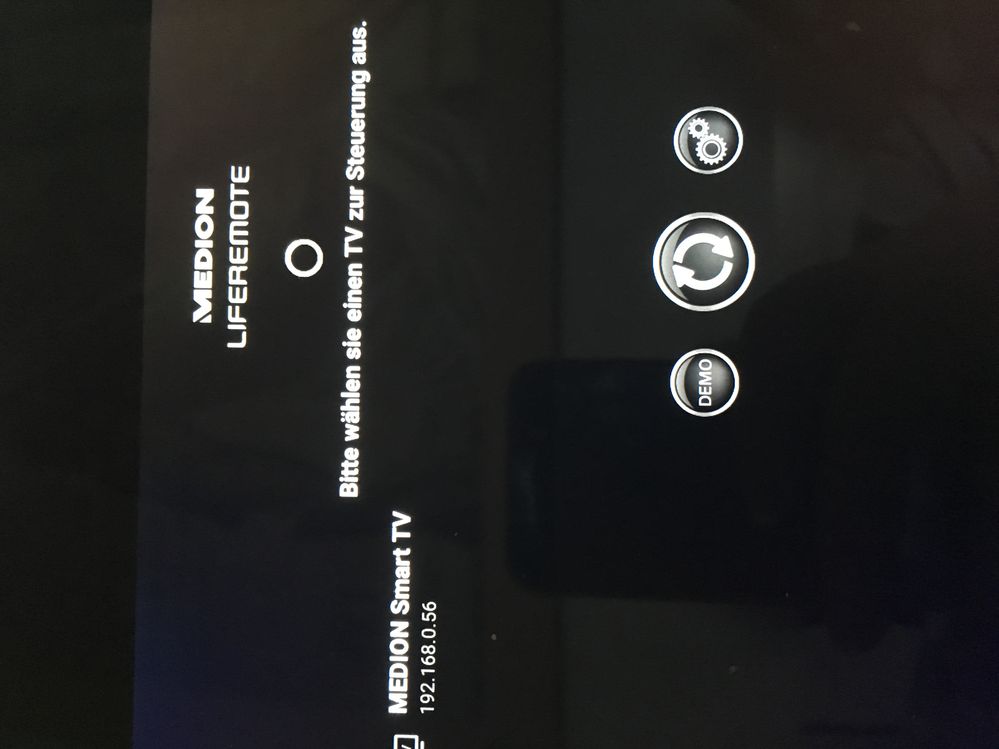

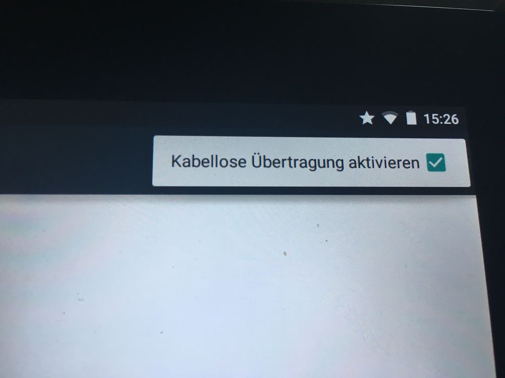

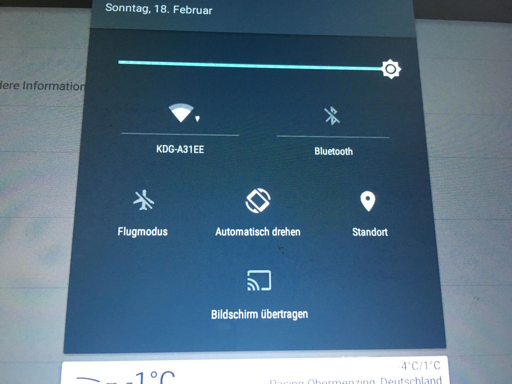

Ich habe den Smart TV X18014 (MD 31008) und extra das passende Android Tablettm it den "richtigen" Apps für die Fernbedienung.  Aber das "Bildschirm übertragen" funktioniert leider nicht. Was mache ich falsch?

Hast du denn mal kontrolliert, ob die "Wireless Display" Quelle nicht zufällig in den Einstellungen deaktiviert ist? Dann würde sie nämlich in der Quellenübersicht, die du per SOURCE-Taste aufrufst, nicht auftauchen. Du kannst das überprüfen, indem du im Menü zu erst auf Einstellungen gehst und dann das Untermenü Quellen auswählst.

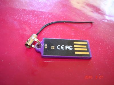

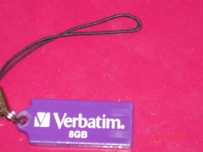

@g2805
Um das Update einzuspielen brauchst Du einen USB-Daten-Stick, um die Update-Datei
ins Wurzelverzeichnis des leeren Sticks zu kopieren.
Es gibt ja ganz dünne USB-Sticks, sogar ohne Gehäuse.
Hier ein moderates Beispiel -> https://www.real.de/product/320603488/
4,5 mm dick, 36 mm lang und 12,4 mm breit. Der  sollte passen.
Oder einen Nano- oder Slimline-Stick, oder wie @Andi schrieb ein Verlängerungskabel.
Dieses ist aber fast genauso teuer wie ein USB-Stick.  Frustrierte Smiley
Mein 8 GB-Stick, den ich immer im Portemonnaie bei mir habe:
Gruss, daddlle
