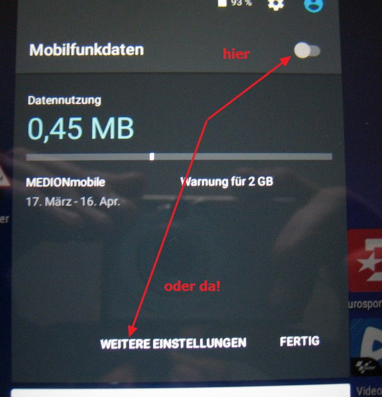

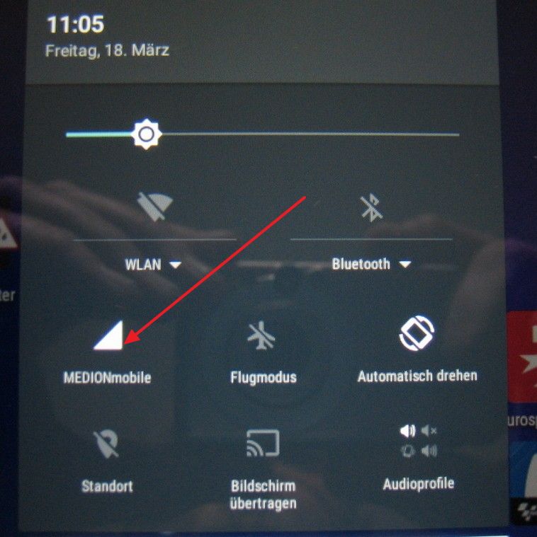

- Die Deaktivierung der Datenverbindung über SIM Karte kann wie auf den beiden Bildern dargestellt erfolgen.
Solltest du dich im zweiten Schritt für "Weitere Einstellungen" entscheiden, wird dort dann untereteilt zwischen Übersicht und Mobilfunk. Unter Mobilfunk kannst du den Datenverkehr ebenfalls ausschalten.
