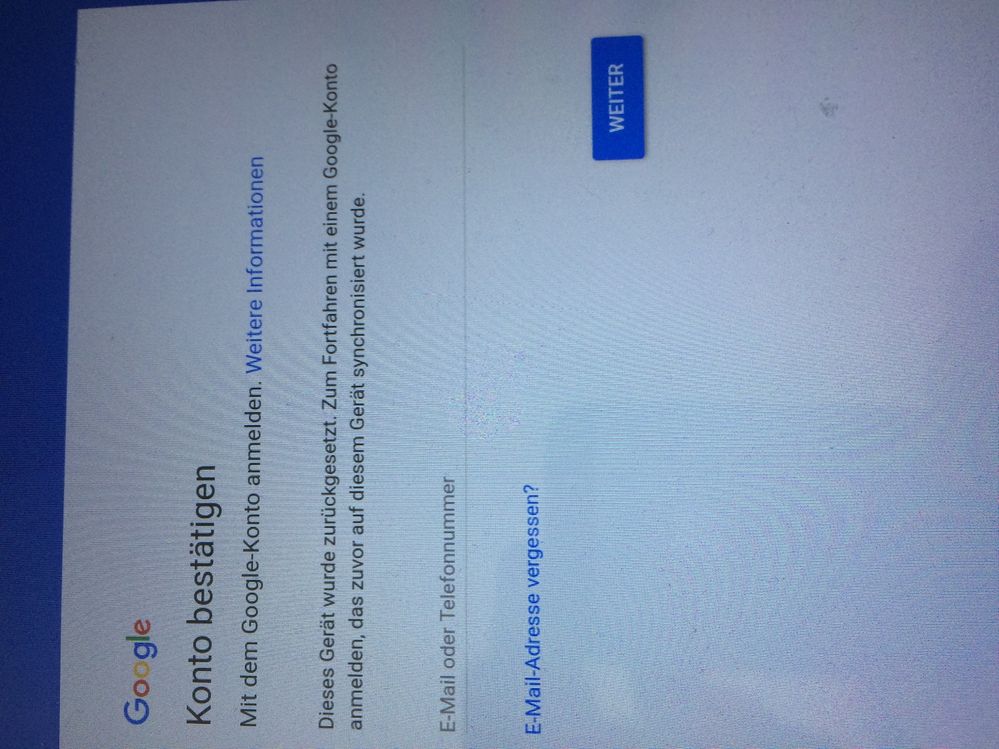

darf ich dieses Problem nach über einem Jahr aufgreifen ?  Denn meine Tochter hat mit Ihrem P10601 aktuell genau das gleiche Problem.
Google Passwort vergessen, ein neues Google passowrt angelegt , 72 Stunden gewartet, aber es hilft nichts,  das Gerät zeigt immer wieder an, dass sich mit dem ursprünglichen Google Passwort angemeldet werden soll . Bin am verzweifeln, was hier zur Lösung des Problems führen kann .
Kann mir jemand helfen ?

Hallo @mariusjasinski und herzlich willkommen in der Community.
Kannst du bitte einmal ein Foto von dieser Meldung posten?

IMG_1521_.jpgHallo, Entschuldigung für meine späte Rückmeldung, war gesundheitlich verhindert. Es handelt sich um die Standard Meldung siehe Bild - ich hatte schon das Factory Reset gemacht , kam auch später über den TalkBack Modus wieder "rein" ,aber egal was ich ausprobiert hatte, letztlich komme ich an diesem Schritt nicht vorbei - wie gesagt kennt meine Tochter leider auch nicht mehr ihre Google Zugangsdaten. Ich würde das Gerät gerne komplett neu in Betrieb nehmen .... Danke vorab

Hallo @mariusjasinski.
Sorry für die späte Rückmeldung.
@mariusjasinski  schrieb:
wie gesagt kennt meine Tochter leider auch nicht mehr ihre Google Zugangsdaten. Ich würde das Gerät gerne komplett neu in Betrieb nehmen.
Das geht nicht. Ihr müsst wieder Zugriff auf das ursprüngliche Google-Konto erlangen und diese Daten dann eingeben.
Das glaube ich nicht. Ihr habt bestimmt ein neues Google-Konto angelegt. Das funktioniert nicht, da es nicht das ursprüngliche ist.
Falsch. Es wird nicht angezeigt, dass das ursprüngliche Passwort verwendet werden soll, sondern dass das ursprüngliche Google-Konto verwendet werden soll. Mit einem anderen geht es nicht.
Nur der Zugriff auf das ursprüngliche Google-Konto. Sonst nichts.
