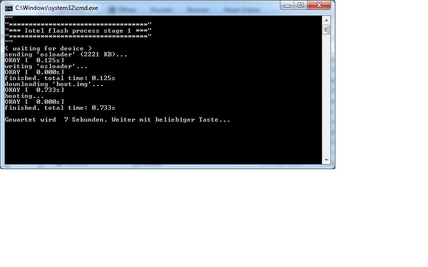

Ich starte das Flash Tool, dann das Tab mit Lautsärke +,- und Power in den DnX Mode und verbinde es dann mit dem PC.
Das Flash Tool meldet erst: Waiting for device und startet nach erkennen des Tabs und Anzeige im Gerätemanager stage1. Nach ein paar Sekunden kommt das Bild am Windows PC und das Tab scrollt den gelben uns weißen Text bis zu Shell> durch. Dadurch findet stage2 das Tab nicht mehr und meldet waiting for Device.stage1.jpg

@Balsmeier
Dein Bild wird erst am Montag für alle sichtbar freigeschaltet.
Ich habe es jetzt schon zweimal beschrieben, und so steht es auch in der Anleitung:
1. Tab in DnX-Modus bringen, Micro-Usb-Kabel am Tab einstecken, aber noch nicht in den PC !
2. Jetzt am PC die flash.bat starten, bis da im cmd steht:  >waiting for device<
3. Erst jetzt  das Tab mit dem PC über USB-Kabel verbinden, dann sollte das Flashen anfangen.
Nicht zu lange warten mit dem Aufruf der flash.bat und dem nachfolgendem Anschliessen des Tablets nachdem du das Tab in den DnX-Modus gestartet hast, das schaltet sich nach ein paar Minuten (ca 2-3 min) von allein aus.

Sorry, wenn ich mich nicht eindeutig ausgedrückt habe.
Ich mache das genau wie von die beschrieben.
Flash starten, Tab in DnX Mode setzen ohne Kabel, einstecken...
Test mit dem 4er und 5er Recovery (https://www.medion.com/de/service/start/_product.php?msn=30018641&gid=00)
Nach Stage1 (dann hat er ja schon das Tab erkannt und was gemacht) kommt am Tab immer der scrollende Text

Das dein Flash abbricht und sagt fertig dann stimmt irgendetwas mit dem recovery-paket nicht. Ist da eine fastboot.exe drin (nicht fastboot ohne Zusatz, die ist für Linux)., und warum kann er "fastboot.exe oem wipe ESP" nicht machen.
Und warum schreibt er downloading boot.img und nicht downloading droidboot.img, dann booting, das  zuerst gebootet wird. In der flash.bat steht ja
Nachdem -Booting- Eintrag müsste eigentlich die droidboot-Maske kommen, wie in der Pdf-Anleitung Wiederherstellung 3 Punkt 5 gezeigt wird, und dann da weitergeflasht werden.

@Balsmeier
Kontrolliere mal in der flash.bat was unter Stage 1 steht.   Korrekter Inhalt ->
"fastboot.exe flash osloader efilinux-user.efi
fastboot.exe boot droidboot.img"
Deswegen sollte in Stage 1 das droidboot-image gebootet (nicht geflasht) werden (Datei droidboot.img). Deswegen verstehe ich den "angezeigten" Text nicht, würde erwarten dass da steht  'loading' oder 'booting' droidboot.img, oder wie du schreibst 'angezeigt' werden. Was heisst angezeigtt? Wie lautet die Meldung genau?
