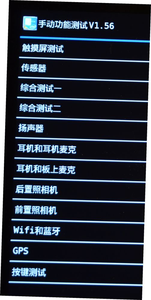

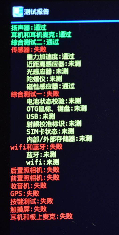

Beispielbild UEFIBeispielbild UEFIBeispielbild UEFIBeispielbild UEFIBeispielbild UEFIBeispielbild UEFIDas wunderschöne Tablet, P10506, welches ich zwecks Rückgabe mit Werksreset zurück gesetzt habe, über die Buttons, "Einstellungen" -> "Sichern & zurücksetzen" -> "Auf Werkszustand zurücksetzen", führte zu einem ordnungsgemäßen Bootvorgang nach Rückfrage, ob alle Daten und Einstellungen wirklich gelöscht werden sollen...
Das Ergebnis war ernüchternd, denn der Werksreset bootete das Gerät neu und alles war so wie vor dem Bootvorgang.
Hier passt die Bedienungsanleitung nicht.
Ein vollständiger Reset funktioniert nur über Die Option Kontoeinstellungen löschen.
Was dann passiert, ist tatsächlich eine Neuinitialisierung mit den bekannten Software-Problemen:
- Eingeschränkte Konnektivität über Provider mit reiner IPv4-Anbindung. Eine Verbindung zu den Googleservern bleibt Glücksache. Ist ein Google-Mail-Konto eingerichtet, werden aber Mails empfangen und ein Browsen im Netz bleibt mit "fehlender Internetverbindung" unmöglich..
- UEFI (Bootsoftware) bleibt in der chinesischen bzw. japanischen Voreinstellung und es tut mir leid, ich bin ein ALDI-Kunde, der mit chinesischen oder japanischen Schriftzeichen nicht so gut zurecht kommt.

Wir haben uns die Sache einmal genauer angesehen. Wenn wir mit dem Gerät einen üblichen Werksreset durchführen, ist anschließend alles weg und das Gerät befindet sich wie vorgesehen wieder im Auslieferungszustand.
Bei deinen Screenshots handelt es sich nicht um den UEFI Modus, sondern um einen speziellen Test-Modus, der nur für die Fabrik vorgesehen ist. Den UEFI Modus erhältst du, wenn du alle drei Tasten gleichzeitig gedrückt hältst.
Falls du keine Möglichkeit mehr hast, das Menü mit den chinesischen Zeichen zu verlassen, halte bitte den Einschaltknopf für 10 Sekunden gedrückt. Das Gerät schaltet sich dann aus.
