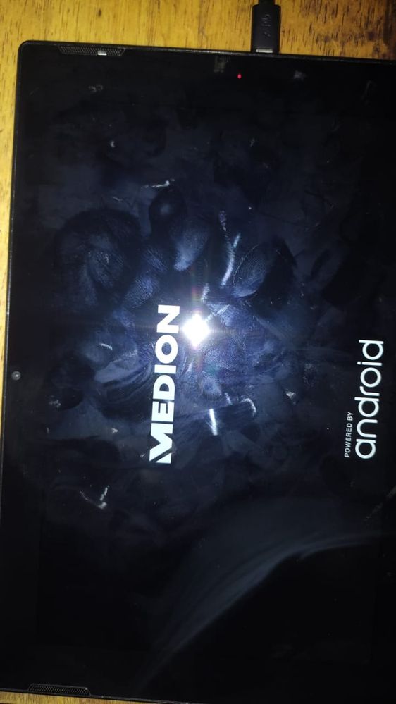

Hallo, ich habe das Tablet zum Aufladen ausgeschaltet, aber als ich es das erste Mal einschalten wollte, wurde es bis zum Lifetab-Logo aufgeladen und es ging nicht darüber hinaus, ich habe es durch Drücken des Netzschalters ausgeschaltet und dann eingeschaltet wieder an aber es tat sich ein unendlicher zyklus des medion logos. Ich wollte einen Hard-Reset mit dem Ein- / Ausschalter + Lautstärke erhöhen.
Dies wird angezeigt, und manchmal wird etwas Ähnliches angezeigt
mit power button + leiser bekomme ich den dnx fastboot modus

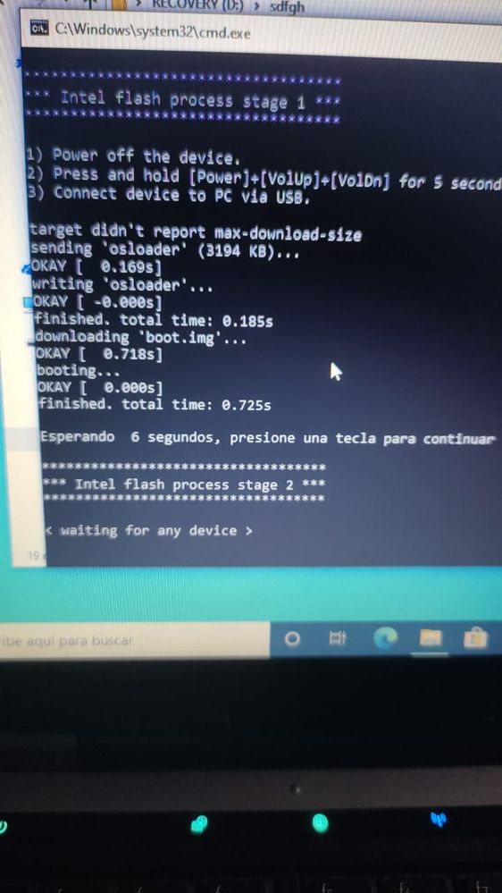

Nun, das ist das Problem, es scheint mir, dass der Boot beschädigt ist, da er nach dem Ausführen der flash.bat in die zweite Stufe gegangen ist, aber das Tablet bekommt eine Weile einen schwarzen Bildschirm und dann erscheint das Medion-Logo in einer Endlosschleifeb75b8b5c-7692-47b0-a802-bb0831ea3bf7.jpg81de0785-7637-4a39-a08b-9eac7cfdff77.jpg
Es scheint mir, dass ich Schritt 5 machen muss, aber ich kann nichts auf der Serviceseite finden, könnten Sie mir diese Datei geben?

Ich habe es versucht, aber jetzt funktioniert es nicht, was kann ich noch tun? Gestern hat mich das Tablet erkannt und ich bin zur zweiten Stufe gegangen, aber heute, als ich es ausprobiert habe, hat es nicht funktioniert, es hat auf das Gerät gewartet.
Ich habe den Intel USB-Treiber neu installiert und die Signatur deaktiviert, aber es hat auch nicht funktioniert.

Nun, ich habe immer noch das Problem, dass es nicht über die zweite Stufe hinausgeht. Ich habe es mit Windows 7 versucht, da ich einen anderen PC habe. Es passiert das gleiche wie oben beschrieben. Mir ist auch aufgefallen, dass vor dem mittleren Logo eine Textzeile ist, die aber zu schnell vergeht, um sie zu lesen.
Ich habe den Intel USB-Android-Treiber installiert, den Sie mir gegeben haben.
Wenn ich das PDF der Anweisungen lese, scheint mir, dass der EFI-Boot beschädigt ist, da dieser gelbe Shell-Buchstabe angezeigt wird, wenn versucht wird, auf den Hardreset zuzugreifen Ein Zweifel kann etwas in der efi-Shell tun?
