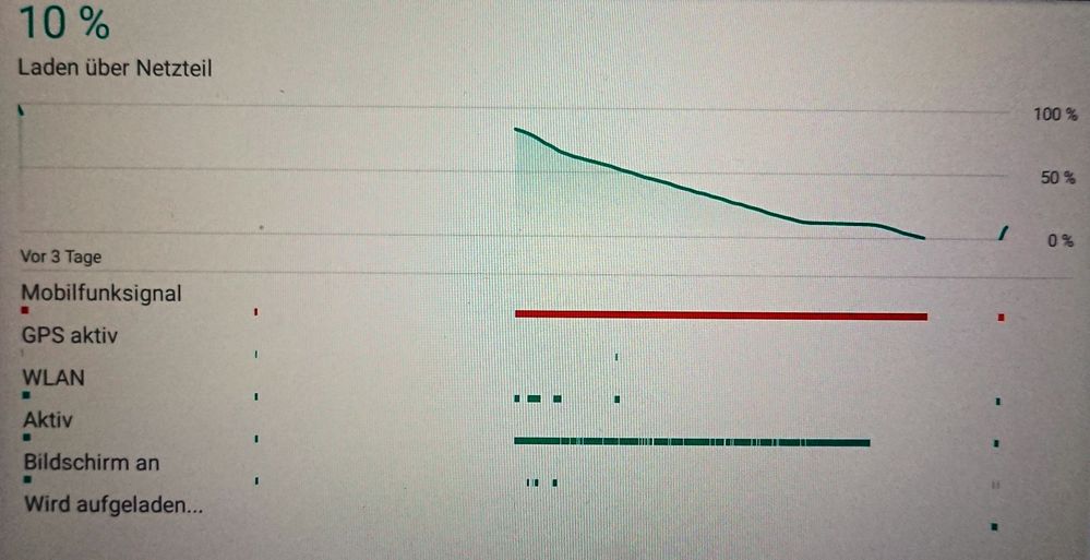

Was mir aber besonders ins Auge fiel, ist, dass der Hauptverbraucher meines Akkus das MOBILFUNK-SIGNAL ist!!
Dabei ist doch gar nichts dergleichen verbaut in dem Gerät?!?!
Ist das Euch auch vielleicht schon aufgefallen?
Hat auch jemand anderes die gleichen Probleme mit dem Gerät?
Setze hier auch mal 2 "Screenshots" mit rein..
Über Antworten würde ich mich freuen!
JörgScreenshot mit Handy aufgenommen, weil das Speichern erst nicht funktionierteScreenshot mit Handy aufgenommen, weil das Speichern erst nicht funktionierteAkkuverbrauch DURCHGEHEND vom "Mobilfunksignal", auch trotz "Flugmodus"Akkuverbrauch DURCHGEHEND vom "Mobilfunksignal", auch trotz "Flugmodus"

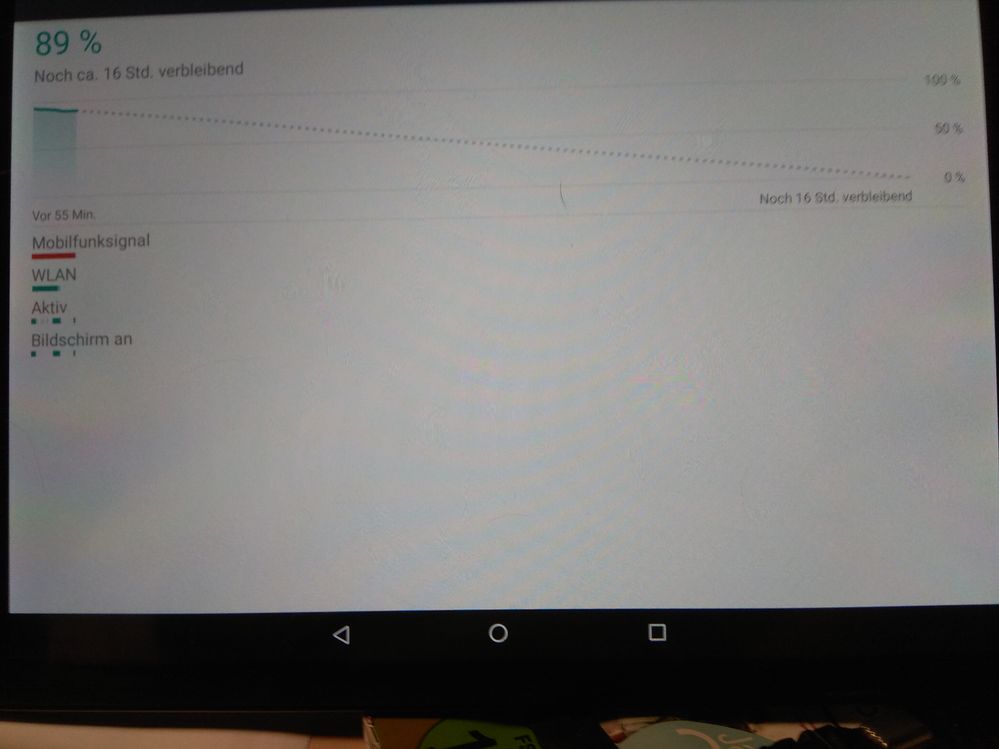

Ich habe seit letzter Woche ein Medion P9701 Tablet und habe genau dieselben Probleme. Bei Nichtbenutzung wird der Akku innerhalb eines Tages leergezogen. Die Einschaltverzögerung gibt es bei mir auch, könnte ich aber mit leben, gewöhnt man sich dran.
Aber der hohe Akkuverbrauch stört mich gewaltig. Und genau wie bei dem Thread Verfasser ist es das angebliche Mobilfunksignal, das den Akku leer saugt. Auch dieses Tablet hat kein Mobilfunksignal.
Da der erste Thread ja schon älter ist: Hat sich dort eine Lösung des Problems ergeben?
Viele Grüße und schönen Abendangeblich Mobilfunksignal Hauptverbraucher des Akkus... Was kann das sein?angeblich Mobilfunksignal Hauptverbraucher des Akkus... Was kann das sein?

Wenn man sich den Akku-Verlauf ansieht, macht es anscheinend gar keinen Unterschied, ob ich das Tablet benutze oder nicht. Die Kurve bewegt sich gleichmäßig nach unten.
Ich habe vor 2,5 Stunden die App CPU Spy installiert. Danach das Tablet weggelegt. Deep Sleep nur 10 Minuten oder 7%.
Bei den akkusaugenden Apps taucht leider nur Android OS und Android System auf.
Gruß Elles

Ausserdem würde ich solche Apps, die den Ruhezustand verhindern können wie  BatteryStats oder CPU-Spy deinstallieren.
Warum aber die Akku-Statistik anzeigt dass das Mobilfunksignal dauernd aktiv sei, kann ich auch nicht erklären. Das sollte sich der @TheDoctor mal ansehen. Bild in Post 5.
Allerdings erklärt das den hohen Stromverbrauch nicht, da ja soweit ich weiss ein Mobilfunk-Chip nicht eingebaut ist und daher keinen Strom verbrauchen kann. Oder er wäre drin, wird dauernd gesucht, ist aber deaktiviert und ohne Sim-Slot  und daher trotzdem Stromverbrauch?
Versuche mal das Tab wenn Du es länger über nacht weglegst dieses mit eingeschaltetem Flugmodus zu machen; und kontrolliere dann nochmal in der Akkustatistik ob Mobilfunk weiterhin als Stromverbraucher angegeben ist.
Tippe doch einmal auf die Mobilfunkverbrauchskurve, dann öffnet sich ein weiteres Fenster mit näheren Angaben dazu.

danke für die Antwort. Das mit dem Flugmodus habe ich diese Nacht ausprobiert. Bleibt sowohl beim hohen Stromverbrauch als auch beim Mobilfunksignal.
Das mit dem WLAN kann ich ja noch ausprobieren. Wenn alles nichts nützt, muss ich das Ding zurückschicken. So geht´s jedenfalls nicht.
Wie gesagt, wenn ich es benutze, ist der Stromverbrauch normal, würde ich sagen. Er verringert sich aber nicht, wenns im Deep Sleep sein sollte, weil es ja kaum in dem Modus ist.
Ich verzweifel langsam.
