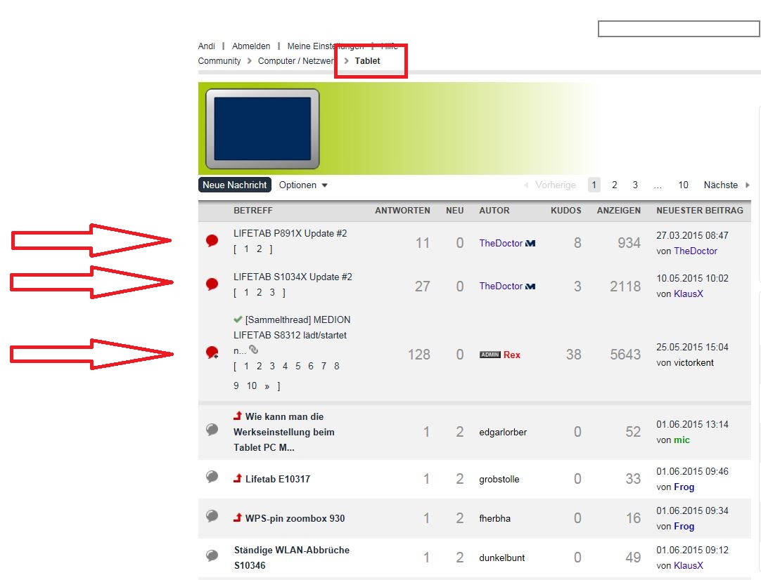

nochmal ein edit: Warum stehen hier solche systemrelevanten Firmwareupdates nicht auf einer Startseite komplett zur Übersicht? Ich darf hier vom 8,9 Zoll Gerät zum 10 Zoll Gerät in x Thementhreads herumeiern bis ich herausfinde bzw. erahnen kann welche Firmware aktuell ist oder eben nicht.

Hallo zusammen.
Damit ihr eben nicht lange nach solch wichtigen Themen suchen müsst, haben wir diese im Board "Tablet" extra ganz oben zu Beginn der Themenliste platziert. Smiley (zwinkernd)
