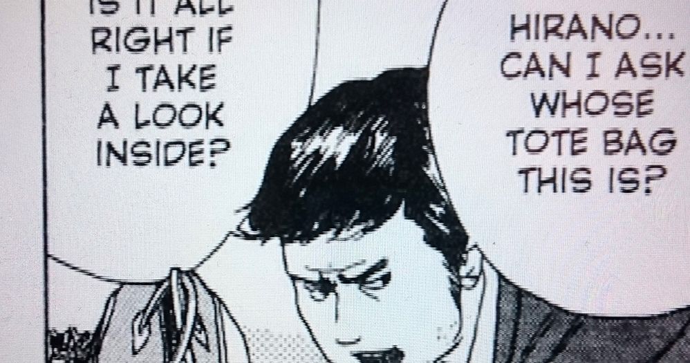

ich besitze das Medion Lifetab p9702 von AldiNord und bin damit eigentlich ganz glücklich. Allerdings habe ich ein Darstellungsproblem, das bis vor kurzem nur seltsam, jetzt aber wirklich schlimm geworden ist, und zwar seit dem Update auf Android Nougat.
Der Fehler sieht so aus, dass das gesamte Display manchmal von seltsam verzerrten Zeilen durchsetzt ist, wodurch das Display unscharf wird. Bis vor kurzem war das nur manchmal im Browser zu sehen, doch seit dem Update sind komplette Apps betroffen. Instagram bspw. ist nun IMMER komplett "krisselig". Comics, die ich mit dem "Perfect Viewer" lese, sind krisselig, wenn die Seite des Comics den oberen und unteren Rand des Displays berührt - skaliere ich die Seite kleiner, ist alles in Ordnung. Ähnlich ist es im Browser: Der Text ist krisselig, dann scrolle ich etwas runter und alles ist gut. Die Unschärfe beschränkt sich dann übrigens nicht nur auf die App, sondern ist auch auf der Bedienleiste unten zu sehen. Auch in den Einstellungen findet sich die fehlerhafte Darstellung nun - aber nicht immer, ein kurzes Scrollen behebt die Unschärfe manchmal, aber ein weiteres Scrollen fördert sie wieder hervor.
Mich macht das wahnsinnig! Das Tablet ist so kaum noch nutzbar, und ich kann den Fehler nicht eingrenzen. Er tritt bei diversen Apps aus und ist mal da und mal nicht. Richtig reproduzierbar ist er für mich nur in Instagram (weil immer sichtbar) und im "Perfect Viewer" (wenn das Display komplett ausgefüllt wird). Ich habe unten mal ein Foto angehängt, direkt vom Display abfotografiert. Schrift und Bild sind normalerweise komplett sauber, das ganze "Gekrissel", was Ihr hier seht, kommt von diesem Fehler, den ich meine. Als ob die Zeilen nicht richtig dargestellt werden.
Hat jemand eine Idee, was das sein könnte? Und warum kommt es seit dem Update mehr vor als vorher? Und vor allem: Wie werde ich das los?!

Hallo @BurnedSkin und herzlich willkommen in der Community.
So wie du die Sache beschreibst, klingt das wie ein Defekt. Du kannst das Tablet einmal auf die Werkseinstellungen zurücksetzen und dann erneut testen. Wenn sich aber keine Besserung zeigt, sollten wir uns das Gerät einmal in der Werkstatt ansehen. Bitte wende dich dann einmal an unseren Support.

Hallo Andi!
Ja, ich habe mein Tablet mit neuem Display zurückbekommen. Offensichtlich war es tatsächlich ein Hardwarefehler.
