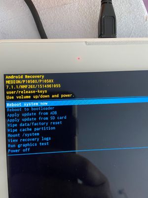

ich habe das Medion Lifetab P10506 von meinem Vater erhalten - mit den Worten: Mach mal wieder heile 🙄
Er hat nach laaaanger Zeit das Tablet aus der Schublade geholt und hat wohl angefangen irgendwelche Updates zu machen.
Stand jetzt:
Das Tablet startet ohne Fremdeinwirkung direkt im "Android Recovery" Mode.
Dort konnte ich zumindest ablesen, dass wohl 7.1.1/NMF26X/1514961055 mehr oder weniger installiert ist.
Aber ein normales Booten ist leider nicht möglich. Egal was ich auswähle, ich gelange immer wieder in dieses Menü. Ich habe mich bereits durch diverse Foren durchgelesen und sämtliche Tastenkombinationen usw durchgeführt. Selbst ein "Wipe Data/Factory Reset" - alles führt immer wieder in dieses Menü.
Ich bin normalerweise echt nicht auf den Kopf gefallen, aber hier stehe ich jetzt vor einem Rätsel. Ich würde ihm echt gerne helfen, aber die Frage lautet: Wie? Was kann ich machen?
So, ich denke alles wichtige ist erzählt, ich hoffe, dass mir hier jemand helfen kann
