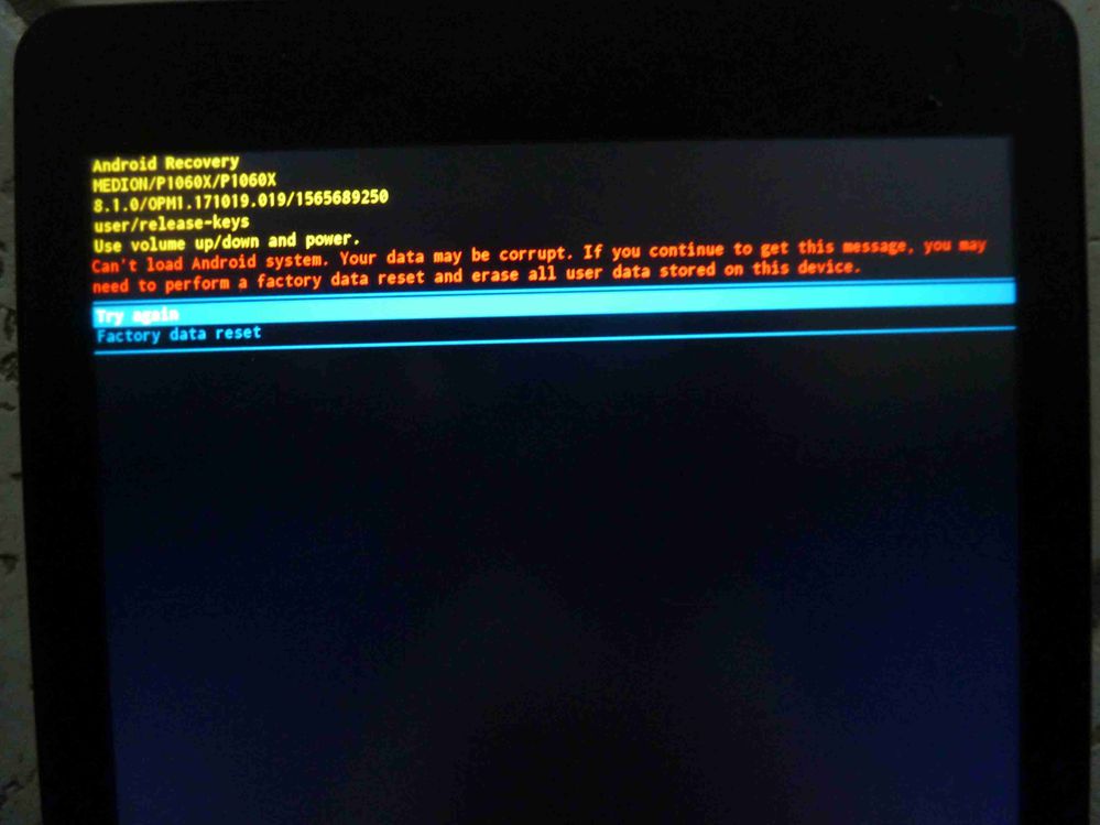

Ich habe auch schon (siehe Bild) folgendes Menü bekommen und beide Optionen probiert -- ohne Erfolg. Es wäre jetzt nicht das Problem, wenn die Daten verloren gingen, wie wohl bei "Factory Data Reset"  erfolgen sollte. Aber die Betonung liegt auf "WÄRE".

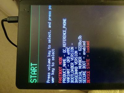

Ich bin jetzt gar nicht sicher,  ob das das Recovermenü ist - --siehe Foto
Danke vorab
Nachricht 6 von 10
4.416 Aufrufe
Nachricht 6 von 10
4.416 Aufrufe
@OL
Nein das ist der Fastboot oder Bootloader Mode. (Oder DNX Mode, wenn das Tab einen Intel-Proc hat)
Dieser Schirm kommt doch nicht nach dem Vorbildschirm Android Männlein mit dem "No command" Text?
Wenn der Schirm angezeigt wird, die Powertaste zuerst gedrückt halten, dann kurz genau das Vol + Ende des Schalters drücken öffnet das Recovery Menü.
In Post  1 hattest Du zumindest ein Bild eines Recovery Menüs gepostet, wenn darauf auch das Menü sehr reduziert erscheint.
Ncoh mal zur Tasten Kombi: Es ist wichtig ´zuerst die Vol + Taste ganz am Ende des Schalters zu drücken und halten, und dann die Powertaste dazu drücken.
In den Modus den du im Bild zeigst, kommst du dann,, wenn du die Volume Tasten, die eine unechte Wippe darstellen, komplett niedergedrückt hattest, wodurch sowohl Vol. (+) und Vol. (-) gleichzeitig kontaktierten, bevor die Powertaste dazu kam.

Hallo nochmal,
nachdem über Nacht der Akku wieder leer wurde, habe ich jetzt das Gerät wieder am Strom.
Und das Beste daran... Jetzt erscheint ohne mein Zutun das reduzierte Menü des recovery Menüs.
Ich kann   das "factory data reset" anwählen  und auch bestätigen,  nur erscheint dann jetzt dieses reduzierte Menü als Schleife.
Da kriegst doch die Krise 😣
Aber mal danke für deine Geduld.
Nachricht 8 von 10
4.402 Aufrufe
Nachricht 8 von 10
4.402 Aufrufe
@OL
Dann ist vielleicht das eMMC oder dessen Controller defekt. Man müsste die Firmware neu flashen, um das auszutesten. Sieht nach irgeneinem Speicherdefekt aus, so dass bestimmte Anteile nicht mehr gefunden werden, oder durch einen eher flüchtigen Fehler fehlerhaft zurück geschrieben wurden.
