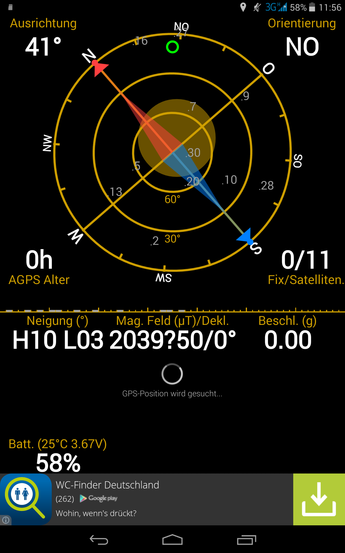

Das ist das Ergebnis nach knapp einer Stunde unter freiem Himmel, ohne Sensor-Filterung: Kein Fix, nicht einmal die Kompassnadel zeigt halbwegs die richtige Richtung...  Lediglich die Anzeige rechts unten wechselte ab und zu von 0/11 auf 0/12 und wieder zurück. Sollte das ein Hinweis auf einen Empfang sein?
Ich glaube, jetzt hilft nur noch einsenden und hoffen...

Ok, vielleicht hastt du einen HW-Fehler, Antennekabel ab wie ich schon vermutet.
Anbei ein Screenshot von mir, im Haus Süd-Westlage, nach ein paar Minuten-Empfang.
Wenn ich in den Garten gehe oder im Auto bin, werden es schnell 11-13 von 14-16 Satelliten.
