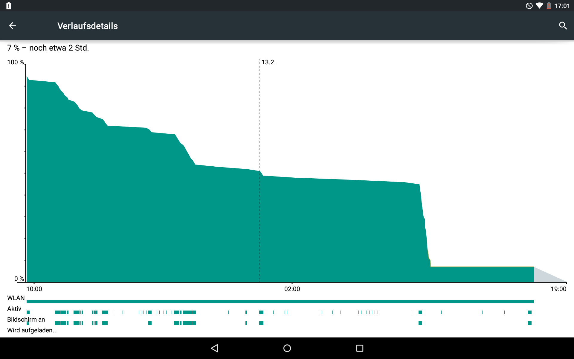

@Daniboy1990   40% geht ja noch, da bleibt ja noch einiges um das Tablet zu nutzen.
Hier mal nen Bild von mir unter Android 4.4.
Man beachte das das tablet nicht aktiv ist.

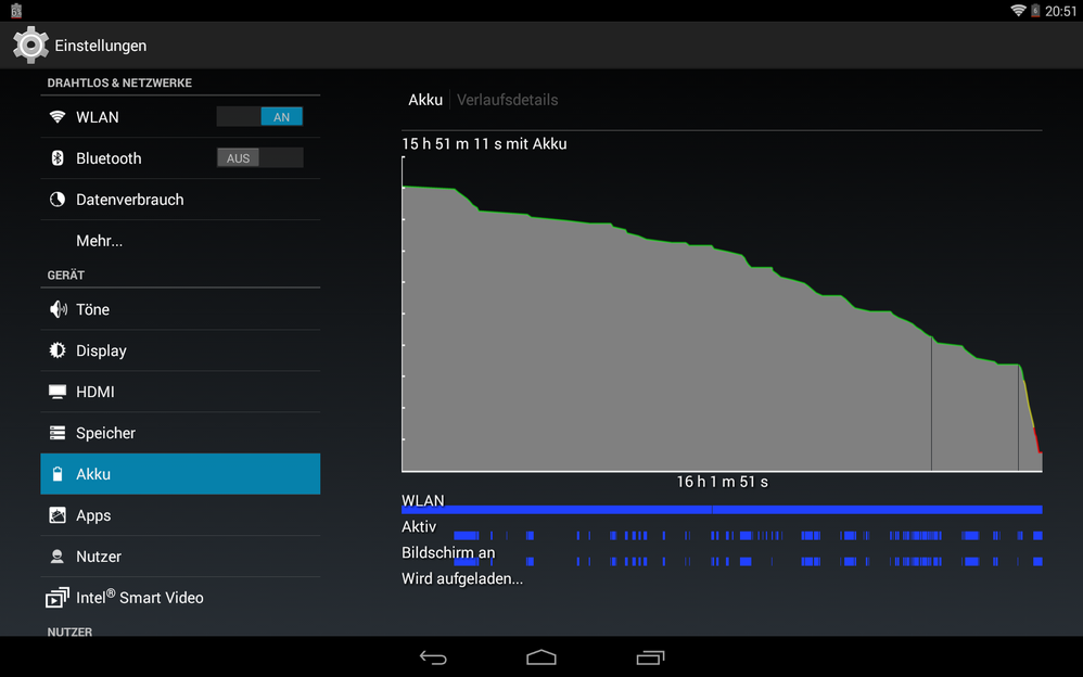

Hi,
ja naja geht so, man damit leben aber es nervt.
 Aber so schaut meine Kurve unter Android 4.4.4 aus.
undefined
Und so unter Android 5.0.2.
undefined
Auch nicht besser.
Ich möcht auch gerne wissen woran das liegen könnte.

Nach den Erfahrungen der letzten Tage können es nach meinem Verständniss eigentlich nur 2 Dinge sein:
1. Die Anzeige is falsch- das er irgendwie den Stand falsch Berechnet
2. Zellen im Accu defekt, das ab ner Bestimmten Spannung die Leistung zusammenbricht
Aber da ich mein Tablet schon eher intensiv Abends nutze, Tagespensum in nem Game und evtl Serien schauen, ist es sehr schlecht für mich das Gerät einzuschicken.
Echt schade das Medion keinen Vor Ort Service in der Garantiezeit bietet.
