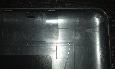

@OneUp2
Ja geht. Lies hier in der veralteten (für ICS falschen) Root-Anleitung auf Handy-Faq ab Punkt 8, Ausschnitt:
"8. Deckel des lifetabs abmachen Jetzt haben wir erst mal die eine Vorbereitung erledigt und mache uns nun daran den Deckel des lifetabs ab zu machen, wie das geht sieht man z.B. hier, so habe ich es zumindest gemacht. 8.1. Oben anfangen Am besten man fängt an der von vorne gesehen, rechten Oberseite des Gerätes an, denn dort sind keine Löcher für den Soundausgang und auch sonst keine Knöpfe 8.2. Rechter Rand Danach geht man an den rechten Rand von vorne gesehen, dort sind ebenfalls keine Schalter und nichts weiteres sprich auch hier ist das Plastik stark genug und bricht nicht ab. 8.3. Dann die Unterseite8.4. Per Hand Jetzt nur noch nach mit der Hand den Deckel nach links abheben.

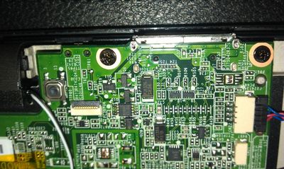

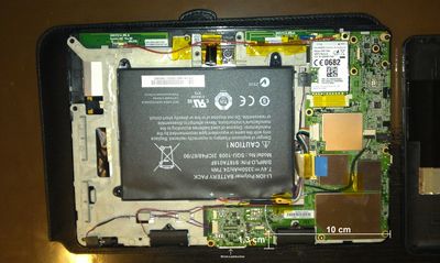

Vier etwas schwache Fotos vom Tab öffnen / geöffnet
Die leidigen Plastik-NasenDie leidigen Plastik-Nasen
ÖffnenÖffnenGeöffnetes TabGeöffnetes TabDetail Resetknopf ?Detail Resetknopf ?

@daddle
Vielen herzlichen Dank. Gehäuse wurde ohne beschädigungen erfolgreich geöffnet. Zum vorschein kam das was ich vermutet hbe, ein kaputter aufgeblähter Akku.
