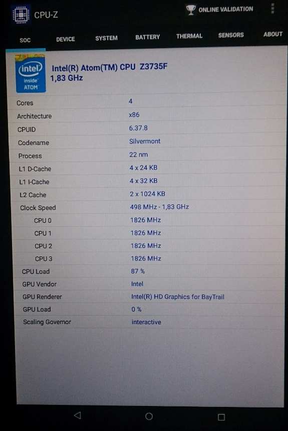

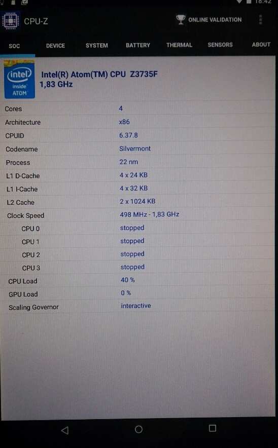

CPU-Z zeigt für die 4 Prozessorkerne nach einem Neustart je nach Last unterschiedliche Taktfrequenzen zwischen 498 MHz und 1826MHz an. Nach dem ersten Anschalten steht bei allen Kernen "stopped" (was so natürlich auch nicht sein kann)

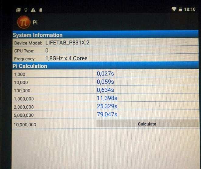

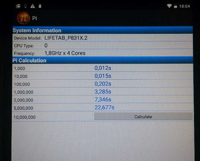

Der Benchmark "Pi" aus dem PlayStore zeigt nach einem Neustart wesentlich schnellere Were wie nach dem Erneuten Einschalten des Tablets. Beispiel für Berechnung der Zahl Pi auf 1.000.000 Nachkommasstellen: Nach Neustart 3,285 Sekunden, nach Aus- und Wiedereinschalten: 11,398 Sekunden
Die Rechenleistung geht also auf 25% der ursprünglichen Leistung zurück. Neustart, Löschen der Cache Partition etc. hat alles bisher keine Lösung gebracht.
