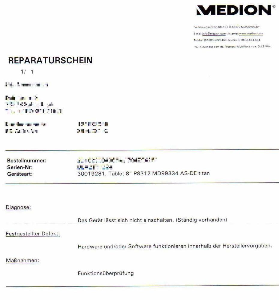

wie schon zuvor berichtet habe ich mein Medion Lifetab P8312 wegen dem CPU Problem (nur noch niedrigste Taktrate nach erstem Abschalten) an Medion zur Reparatur / Tausch / Rücknahme eingesendet. Habe heute das Gerät per Post zurückerhalten. Der begleitende Reparaturschein machte wenig Hoffnung auf Besserung. Schon die Fehlerbeschreibung stimmt nicht mit dem von mir genannten Problem überein, behoben wurde offensichtlich nichts! Auf dem Gerät befanden sich nach der Rücksendung einige Diagnosetools und ein Spiel, das Verhalten ist aber nach wie vor das selbe wie vor der Einsendung. Ziemlich ernüchtendes Ergebnis...
Bleibt zu hoffen, dass das angekündigte Update nun wirklich zeitnahe kommt und die Fehler tatsächlich behebt.
