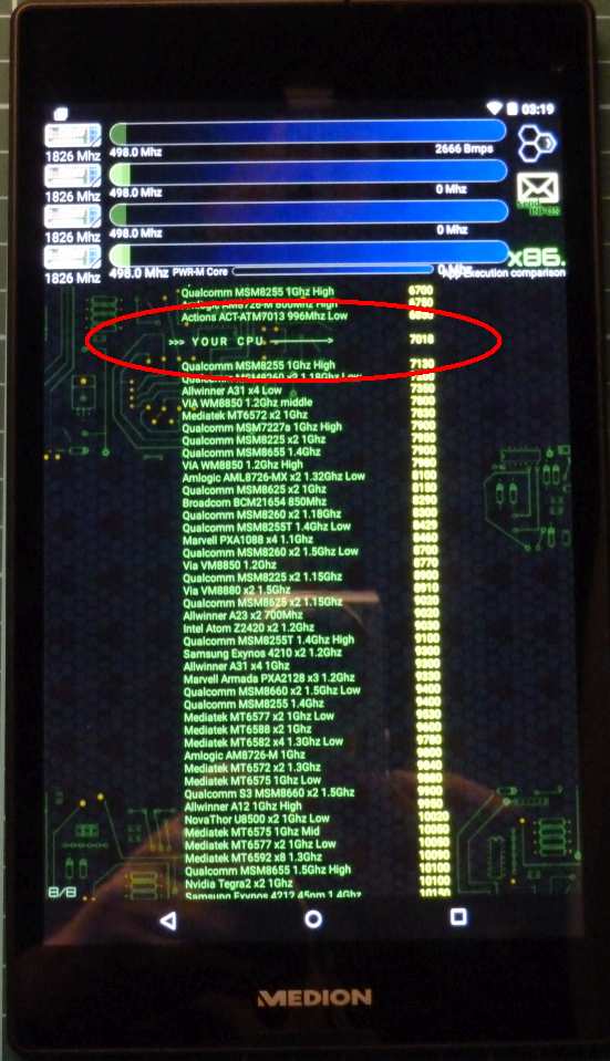

@Andi: kannst Du mir sagen, ob das Problem durch Medion erkannt wurde und definitiv in einem der (oder besser dem) nächsten Update gefixt wird? Leider ist mir nicht ganz klar geworden, ob das Problem jetzt nur manche Anwender haben oder generell auftritt. So wie ich gelesen habe wurde die Performance mit dem letzten Update zwar verbessert, dennoch bricht die Rechenleistung ja nach dem ersten Aus- und Wiedereinschalten drastisch ein (bitte ca. eine Minute vor dem Wiedereinschalten warten). Die 4 Kerne der CPU werden als "stopped" gekennzeichnet, defakto sind sie aber nicht gestoppt aber hängen wohl auf ihrer niedrigsten Taktrate fest. Dies belegen alle Benchmarks und CPU Tools. Es ist also nicht nur ein Refresh Problem von CPU-Z, sondern ein echtes Hardware Problem. Somit ist das Tablet also eigentlich ein Tablet mit einer 4 x 498Mhz CPU und nicht wie gewollt ein 4 x 1,82 GHz Modell. Auch der Benchmark belegt, dass die CPU nach dem Ausschalten eigentlich nur noch die Leistung einer ca. 1GHz single Core CPU hat  Smiley (traurig)  Das würde sich heutzutage wohl freiwillig kein Mensch kaufen!
Sehr schön belegen lässt sich das Ganze auch z.B. mit dem 3C CPU Manager. Nach der ersten Ausschaltpause steugen nur noch die Werte für 498 MHz an, die davor gemessenen Werte aller anderen Taktfrequenzen die aus der Zeit direkt nach dem ersten Einschalten stammen bleiben unverändert.
@daddle: Mein Gerät ist das p8312 und hat 16GB Speicher und 1 GB RAM.
Wäre nett, wenn weitere User mal hier ihre Erfahrungen posten könnten mit Angabe, welches Gerät genau verwendet wurde.
(Benchmark nach Neustart: 25014)
(Benchmark nach Ausschalten: 7018)

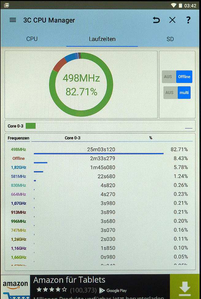

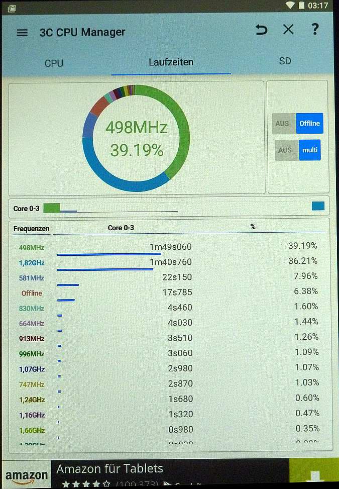

Hier noch die Unterschiede dargestellt durch das Tool 3C CPU Manager. Nach dem Ausschalten steigen nur noch die Werte für 498 MHz an, die anderen Werte bleiben unverändert (Abweichungen von wenigen Millisekunden resultieren aus der Zeit nach Aufnahme des ersten Fotos bis zum Abschalten).
