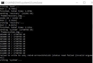

Hallo Community,
habe mir das Recoverypaket heruntergeladen und nach Anweisung versucht aufzuspielen. Der Abbruch geschieht immer exakt nachdem das Paket 921600/1730758kb aufgespielt wurde. Habe die Recovery schon 2x runtergeladen und neu probiert. Immer mit dem selben Ergebnis. Weiß jemand Rat? Zurück zum Ursprungszustand geht es im Übrigen auch nicht mehr.
Bevor jemand fragt.... es war die Androidversion 4.4.4 aufgespielt. Diese Version war jedoch von der Fa. Bosch modifiziert und ich wollte die Originalsoftware auf dem Gerät haben.

Hallo Community,
AbbruchstelleAbbruchstelleBevor jemand fragt.... es war die Androidversion 4.4.4 aufgespielt. Diese Version war jedoch von der Fa. Bosch modifiziert und ich wollte die Originalsoftware auf dem Gerät haben.
Nachtrag: Habe jetzt festgestellt, dass offensichtlich nicht genug Speicherplatz auf dem Gerät ist. Wie komme ich denn jetzt an den dran?

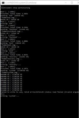

Hallo Daddle,
hab es genau so gemacht wie Du geschrieben hast. Funktioniert perfekt bis zu dem besagten Paket. Schau Dir das mal auf dem beiden Bildern an. Vielleicht kannst Du da ja noch was erkennen.Meldung TabletMeldung TabletCMDCMD

@MiGa111
Kamst Du also ins Recovery? Bilder sind noch nicht frei.
Kommt denn die selbe Fehlermeldung wie vorher? Bei der gleichen kb-Menge?
Wenn The Doctor sich nicht meldet, ersetze mal in der flash.bat die "fastboot.exe flash system system.img"
mit " fastboot.exe -S 200M flash system system.img". Nimm dafür den Notepad++ - Editor, der Windows-Editor taugt dafür nicht. Aber Achtung, dauert etwas bis der system-flash anfängt, also Geduld.

@MiGa111
Could not open/sys/devices/virtual backlight hat glaube ich keine Bedeutung; kommt auch wenn man ein tethered und temporäres CWM-Recovery flashen will
Aber die anderen Fehler muss @TheDoctor interpretieren. Fastboot offline? USB-Verbindung OK? Bitte USB 2.0-Port nehmen, kein 3.0!
Kommst du denn ins Recovery und hast Du nochmal einen"wipe cache partition" und "wipe data / factory reset"  gemacht?
Du hast immer noch nicht geantwortet ob du ins Recovery booten kannst!  Smiley (wütend)
Nochmal die wipes im Recovery  machen, und dann versuche mit der abgeänderten Zeile in der flash.bat zu flashen.
Weiter kann ich dir nicht helfen.
