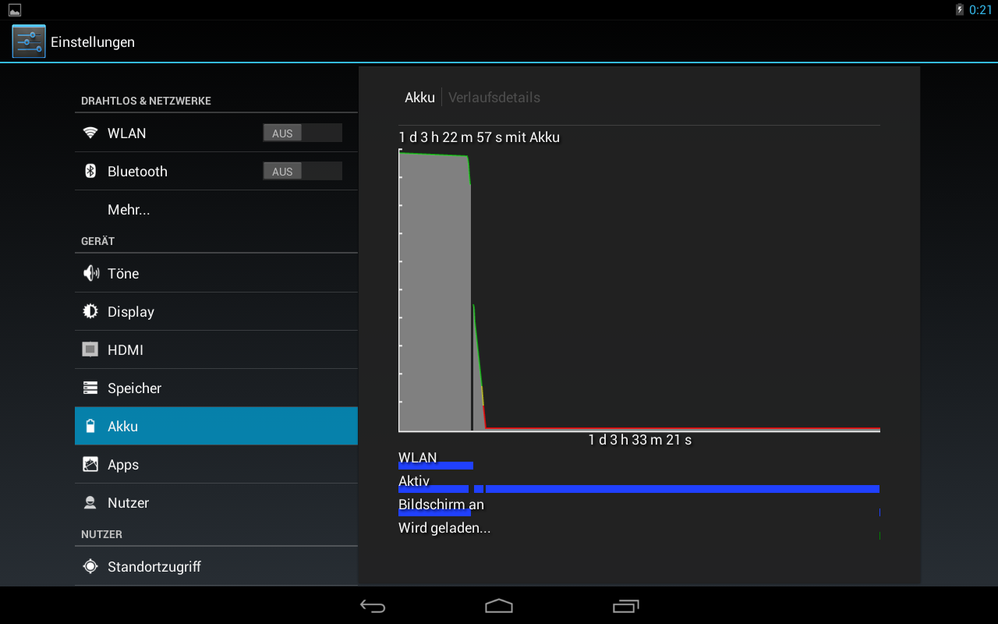

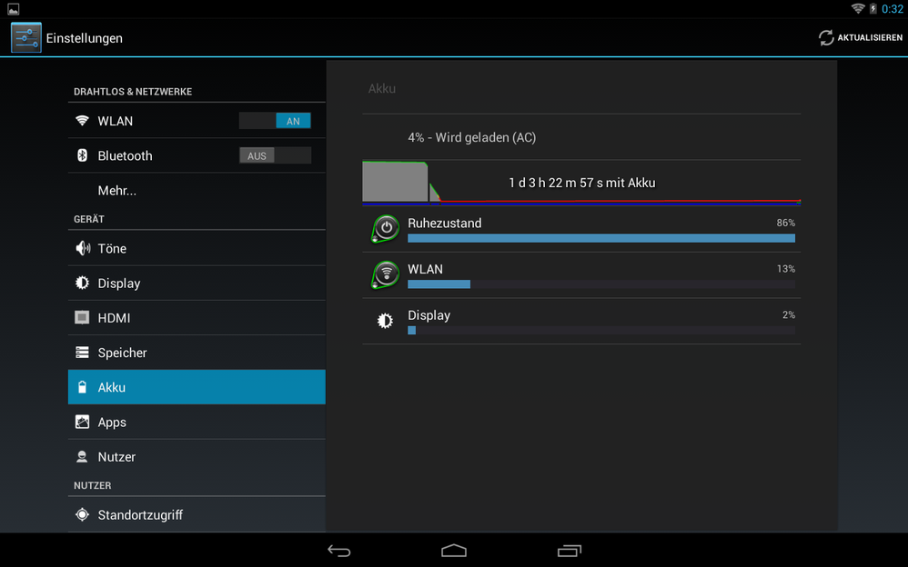

Es gibt unter Einstellungen / Akku eine Verbrauchsgrafik, tippst du darauf eine zweite. Diese beiden könntest du mal als Sreenshots hier posten.

den Screenshot schicke ich gerne zu - ich hoffe, ich habe ihn an den richtigen Stellen gemacht...

Was verraten denn die Bilder über den Akku-Zustand?

M.E. nach sagen die Bilder, dass der Akku hinüber ist, denn trotz "vollem Ladezustand" bricht nach kurzer Entnahmedauer fie Akkuspannung zusammen. Auch könnte der Laderegler defekt sein, was aber die Situation nicht verbessert, da sich eine Rep. nicht lohnen würde, bzw du ein neues MB bräuchtest.

Hier schicke ich mal zwei Screenshots zum Akku von heute Abend.
Die sehen schon irgendwie ganz anders aus, nicht wahr?
