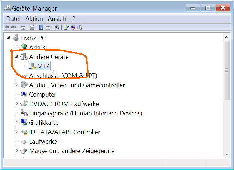

Hoppla da hätte ich doch beinahe deine Antwort mit den Screenshots fast übersehen!!!
Schaut bei mir leider nicht so aus. Und es hat sich auch durch das Installieren der MTK USB Treiber nichts geändert.
Und es macht keinen Unterschied im Gerätemanager ob ich am Tablet "MTP" oder "PTP" bei den USB Optionen auswähle.
@daddle  schrieb:
@Steinchen
 Devmgmt.PNGTreiber.PNG So sollte es im Gerätemanager bei korrekt installierten Treibern aussehen:
Beziehungsweise findet Win7 selbst auch keine Treiber übers Internet.
Steinchen
Nachricht 25 von 32
6.825 Aufrufe
Nachricht 25 von 32
6.825 Aufrufe
Treiber Tablet fehlt.pngAlle anderen Einträge im Gerätemanager sind übrigens unauffällig.
lg
Steinchen
Nachricht 26 von 32
6.815 Aufrufe
Nachricht 26 von 32
6.815 Aufrufe
@Steinchen
Die ADB-Treiber für USB-Geräte findet Windows nicht alleine; entweder muss vorher eine Treiber Install.exe ausgeführt werden, oder über Treiber Aktualisieren den Pfad zur entsprechenden usb.inf hinführen, falls die vorliegt.
Hast Du, falls Du Win 10 benutzt, die Treibersignaturprüfung vor der Treiber-Installation abgeschaltet?
Lies dazu aufmerksam Post 2, da steht drin wie man das macht.
Wenn Du Win 10 hast kann das Android Interface evtl. unter der Kategorie USB Geräte gelistet werden. Das hat aber nichts mit den MTP-Treibern zu tun; die bringt Windows selber mit, und installieren sich beim ersten Anschluss des Tabs von alleine; dann siehst Du unter Tragbare Geräte dein Tablet gelistet.

 @Steinchen
Irgendetwas stimmt mit deiner MTP Installation nicht. Hattest Du auf dem Tab Bildschirm den Zugriff dieses PCs auf das Tab erlaubt? Da kommt ein kleines Fenster wenn Du es über USB-Kabel anschliesst und Windows die MTP-Treiber installieren will mit der Abfrage ob du diesem PC Zugriff aufs Tab erlauben willst.? So müsste die MTP-Verbindung im Gerätemanager aussehen. (E 691X ist ebenfalls ein MTK-Gerät)
Ich würde so vorgehen:
In Windows-Gerätemanager bei angeschlossenem Tab unter "Andere Geräte" das MTP-Gerät deinstallieren, Häkchen bei "Treiber-Software entfernen" aktivieren.`(Wndows stellt die MTP-Treiber automatisch beim nächsten Start wieder zur Verfügung)
-> In Einstellungen - > Unter 'Sichern u. Zurücksetzen' -> 'Meine Daten sichern' (geht auf dein Google-Konto)
->  Unter Sicherungskonto dein Google-Konto angeben.
-> In Einstellungen-> Sicherheit -> Geräteadministratoren -> 'Mein Gerät finden' aktivieren (bester Diebstahlschutz)
-> Achtung vorläufig nicht McAfee Security aktivieren, das macht hinterher oft Probleme mit dem Pin-PW.
(Übrigens mit der Google-Sicherung und der Firmware die zum Download auch bereitsteht bräuchtest Du keine Helium-Sicherung mehr - es ist sowieso sehr fraglich ob die Helium ADB-Sicherung auf dem Medion-Tab, vor allem das Restore hinterher auch funktioniert! Es reicht normalerweise den Ordner DCIM, Music, Pictures über die  MTP-Verbindung aus dem internen Speicher auf den PC zu kopieren. Den Rest erledigt Google nach einem Werkreset, wenn man dem zustimmt.
Danach den Rechner neu starten. Im nicht angeschlossenem Tablet USB-Debugging deaktivieren, und ebenfalls darunter "USB-Debugging-Authorisierungen aufheben" anklicken.
Dann das Tab über das USB-Kabel anschliessen und Windows regulär (ohne dein Zutun) seine MTP-Treiber installieren lassen. Dabei den Tab-Bildschirm beobachten und dem PC-Zugriff zustimmen Häkchen bei "immer erlauben" machen.
Dann sollte der Eintrag "Tragbare Gerät" mit dem Untereintrag S10352 im Gerätemanager zu sehen sein.
Danch USB-Debugging wieder aktivieren, jetzt sollte erneut eine Abfrage auf dem Tab-Bildschirm kommen, ob Du diesem PC den Zugriff erlauben willst - > "Von diesem PC immer" anklicken, dann den OK Button.
Jetzt sollten die ADB MTK-Treiber automatisch zugeornet werden und im Gerätemanager der Eintrag "Android Device" mit dem im Foto genanntem Untereintrag zu sehen sein.
Danach sehen wir weiter.
