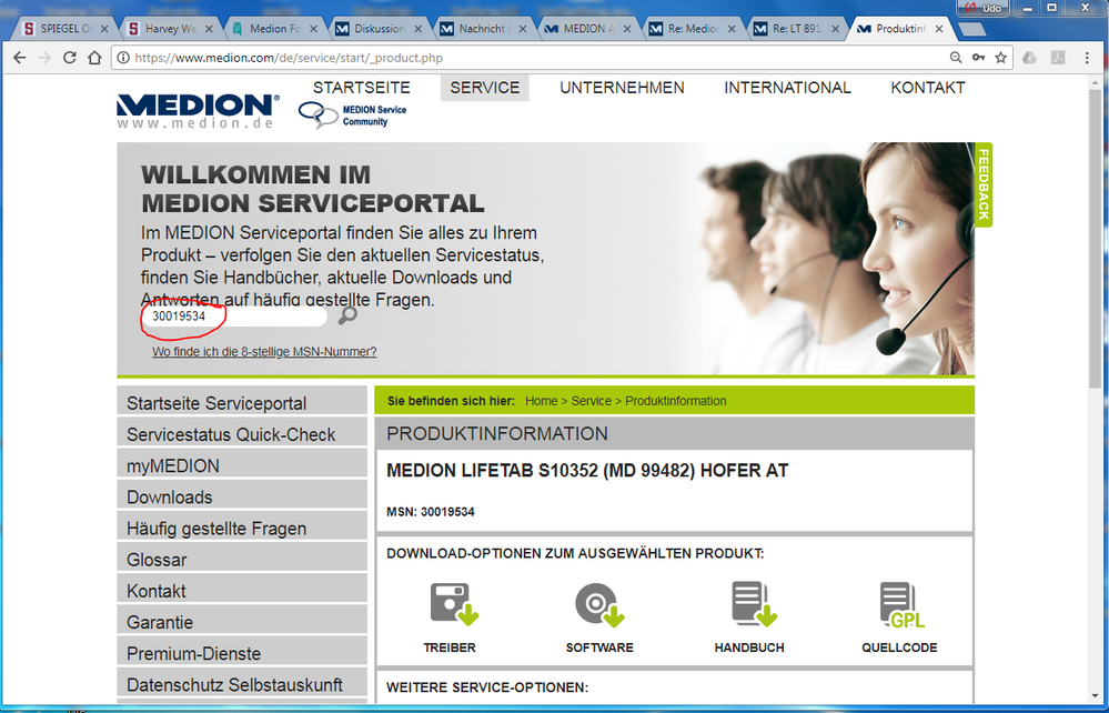

@Steinchen
1.  ->  https://www.medion.com/de/service/start/
2.  -> Roten Kringel auf dem Screenshot beachten
3. -> Software anklicken. Beides geht auf Deutschlands und Österreichs Medion-Service-Portal-Seite

@Steinchen
Wie kann man nur so uneinsichtig und frei von jeder Selbsterkenntnis sein? Seit ca 10 Beiträgen rede ich von den USB-Treibern, die unten auf der Software-Seite zu finden sind.
Und ja,  es sind die USB-Mediatek Treiber; wenn die installiert sind kannst Dú dein Tab über ADB ansprechen. Und mehr als ein simples Danke für die Hilfestellung 'bis zu meiner eigenen Verblödung' wäre auch angebracht - ein Kudo.  Ich würde gerne wissen auf welchen Seiten Du in Gottesnamen gesucht hast um auf ein Ergebnis wie "MT8735V" zu kommen? Den Link aus Post 6 und Post 10 kannst Du nicht gefolgt sein.
