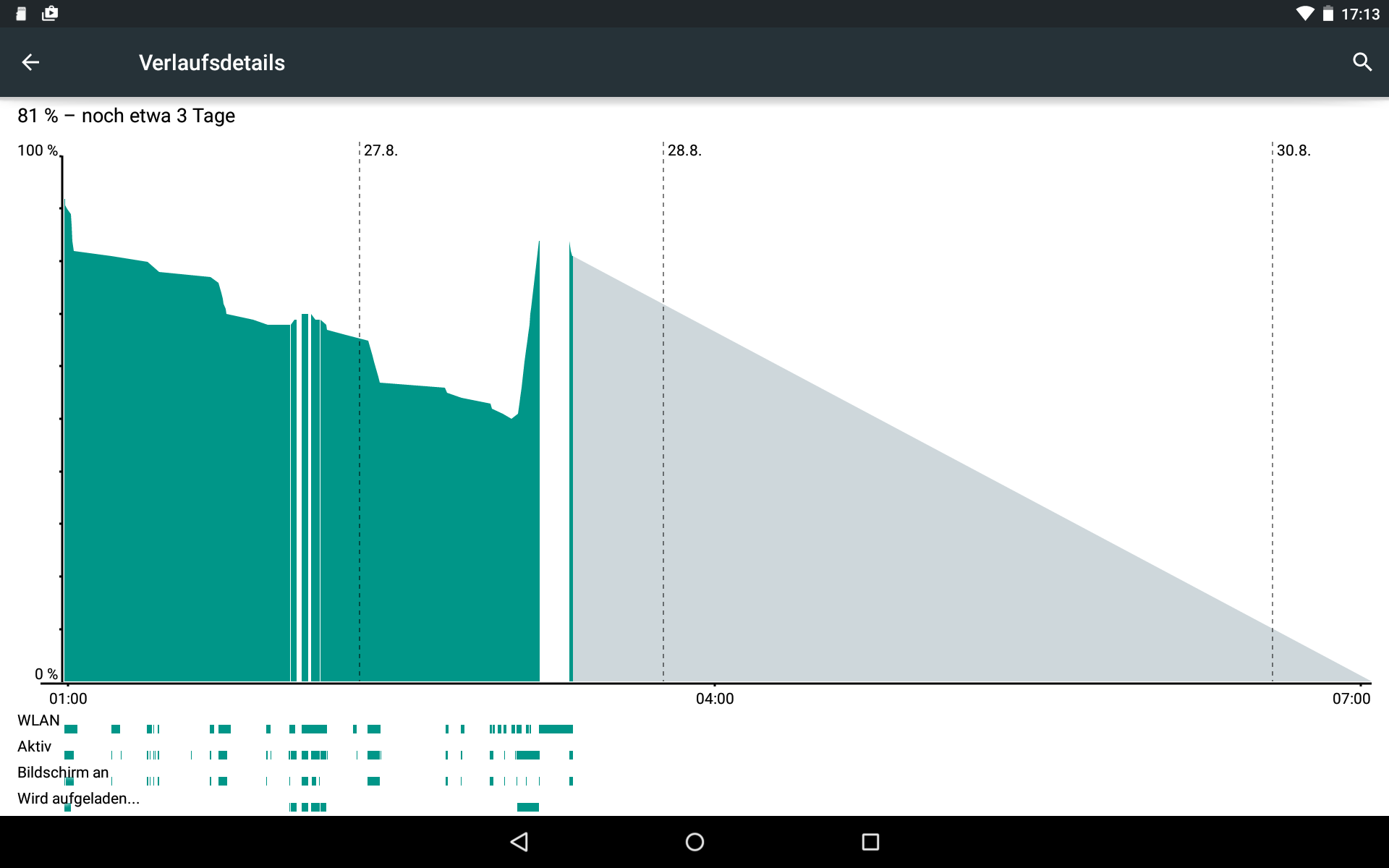

habe jetzt das Tab auf Lollipop 3-4 Tage getestet, keine wieteren WLan-Probs, ausser dass es im Standby keine Wlan-Verbindung hält bzw Push-Nachrichten erscheinen erst nach WakeUp nach schneller Wlan-Verbindungsaufbau.
Heute Morgen den empfohlenen Factory-Reset gemacht, dabei eine merkwürdige Sache; nach dem Factory-Reset verblieb das Tab für über 25 min. bei der animierten Lifetab-Schrift hängen, danach verlor ich die Geduld und durch Pressen der Power-Taste erschien dann sofort der Einrichtungs-Bildschirm. Solange musste ich noch nie auf den Einrichtungsbildschirm warten?
Aber  - Hurra - das Wlan-Standby-Problem ist tatsächlich nach dem Factory-Reset weg!  Der Push-Nachrichten Eingang wird im Standby durch ein lautes Pölöng angesagt! Egal ob mit oder ohne Ladekabel angeschlossen.
Habe noch eine interessante Entdeckung gemacht, Trotz komplett runtergefahrenen Tablet zeigen die Verlaufdetails (Antippen der Akku-Gafik), dass Wlan trotz sicher ausgeschaltetem runtergefahrenem Tab in der Zeilen-Grafik weiter als "aktiv" dargestellt wird. Sicher ein Anzeige- oder interner Android-Übertragungsfehler! Aber schon sehr merkwürdig. Das war vor dem Factory-Reset. Werde es später nochmal nach dem F-Reset überprüfen.
Zwischen dem 27.8 und 28.0. zeigt das weisse Feld den Zeitraum zu dem das Tab sicher ausgeschaltet war. Trotzdem sagt die untere Wlan-Zeile  Wlan wäre zu diesem Zeitpunkt andauernd aktiv gewesen, alle anderen Zeilen zeigen entsprechend dem Aus-Zustand Inaktivität.
In dem Zusammenhang frage ich nach dem Ota #3R2 und dem Recovery-Paket zum Rücksetzen des Tabs auf die erste Auslieferversion ohne Ota's. Du sagtest wenn bis Mitte dieser Woche der Fehler in KitKat nicht gefunden und behoben sei, wolltet ihr das zum Download anbieten. Bis jetzt ist noch nichts erschienen.
Auch auffallend ist, dass bei der Lollipop-Version des Tablets in den Display-Einstellungen die Option "Ausschalten" nach einem einstellbarem Zeitraum fehlt, so dass das Tab immer im Ruhezustand verbleibt und nie abschaltet, bis der Akku leer ist.
In anderen Lollipop 5.0 - Geräten, so auch in eurem neuem P8312 ist diese Option aber enthalten. Wird diese hier noch mit einem Update nachgetragen?
Mit freundlichen Grüssen, daddle
>>> Danke! Das deckt sich mit unseren Beobachtungen. Ich bin froh, dass Du das reproduzieren konntest. Die meisten sind ja wohl aus anderen Gründen schnell genervt von Lollipop zurück zu Kitkat gegangen, so dass wir dazu eigentlich wenig Feedback hatten.
>>> Wir werden Anfang der Woche ein alternatives Recovery-Paket bereitstellen, das hoffentlich das WLAN-Problem unter Kitkat behebt. Dazu hätten wir gern ein bisschen Feedback aus der Community. Wenn das positiv ist, werden wir basieren auf diesem Paket OTA #3 R2 veröffentlichen. Es lohnt aus unserer (aktuellen) Sicht nicht, zum echten Auslieferungszustand zurückzukehren, weil der WLAN Bug nach aktuellem Kenntnisstand in allen Versionen vorhanden gewesen sein muss, sich aber offenbar - vielleicht je nach Zustand des Geräts - zu anderen Zeiten äußert.
>>> Haben wir offenbar übersehen nach Lollipop zu übernehmen. Pflegen wir definitiv wieder ein. Danke für den Hinweis!

@TheDoctor
Danke für deine Antwort. Ich dachte schon ich hätte mir die stunden- ja tagelange Experimentiererei, kompliziert durch die Irrungen und Wirrungen die mein Down-date auf Stand Ota#2 begleiteten Verlegener Smiley  >>> hatte aber doch geklappt  Smiley (Zunge)
und anschliessend das Recovery-Paket flashen + Einrichten +Lollipop-Update einspielen + einmal Starten mit Einrichten + Wlan testen + Factory-Reset machen + erneut Einrichten und Wlan testen, umsonst angetan! Smiley (traurig)  >>> Hat aber Spass gemacht! Lachender Smiley
Ja, dass das Wlan-Prob schon von Anfang an in den unterschiedlichsten Ausprägungen bestand hatte ja ich (und andere) hier immer wieder betont! Smiley (wütend)
Werde dann das alternative Recovery-Paket auch testen; das darauf basierende Ota #3R2-Update wird dann doch so gestaltet werden, dass die User dieses, die z.Zt. auf KK Ota #3 (R1) stehen, auch über das bisherige Ota #3 als Update einspielen können. Und auch die User mit Stand Ota #2 das Ota #3R2  direkt nutzen könnten? [Verifizierung beider release-keys integrieren (?), einschliesslich des neuen Bios aus dem jetzigen Recovery-Paket, und evtl. sogar verbessert mit der wieder integrierten Lade-Symbol-Anzeige]
Viele Grüsse und ein erholsames WE,  daddle
