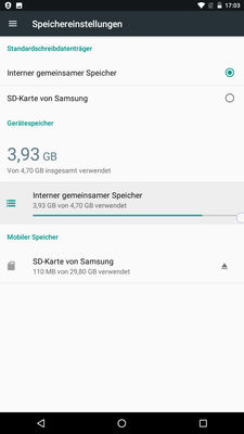

@TheDoctor
Habe komplikationslos seit ca 1 Woche die FW-Version 2.8 upgedated, und seitdem scheint soweit alles normal zu funktionieren.
Auch eine 32 GB Samsung Evo wird problemlos, sogar ohne Neuformatierung, allerdings mit "Bereitstellung", eingebunden. Die Bereitstellung veränderte oder löschte den Inhalt der Karte aber nicht. (war und ist Fat 32)
Was ich nicht verstehe ist die Art der Einbindung wenn sie als Schreibdatenträger eingebunden wird.
Dabei ändert sich der "interne gemeinsame Speicher" nicht. Das war bei meinem alten E4503 mit LL 5.0 anders.
Siehe beide Screenshots E6912, in beiden Fällen bleibt die sdcard als "Mobiler Speicher" benannt.
Intern als StandarddatenspeicherIntern als Standarddatenspeichersdcard als Standarddatenspeichersdcard als Standarddatenspeicher
