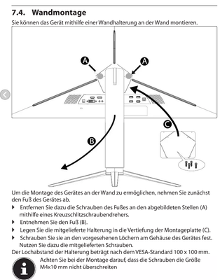

Moin @Reinimei
hier steht allerdings :einfache Wandmontage, VESA 100x100
https://media.medion.com/prod/medion/0850/0785/0715/30029505.pdf
aus der BDA:( mitgelieferte Halterung anbringen)

Ja, danke. Das habe ich auch entdeckt. Es war aber so eine Adapterplatte leider nicht dabei....

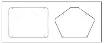

Moin @Reinimei
gelistet ist die Platte im Shop nicht aber Diese ist schnell selber hergestellt.
1 Frühstücksbrett 7-8mm Dick aus PP Kunstoff, Sägewerkzeug, Bohrermaterial.
Die zwei Platten ausschneiden, eine ca.12x12cm Reckteckig, die andere 6 Eckige (Umrisse abzeichnen vom abmontierten Standfuß).
miteinander verschrauben und die Löcher bohren, Fertig.
