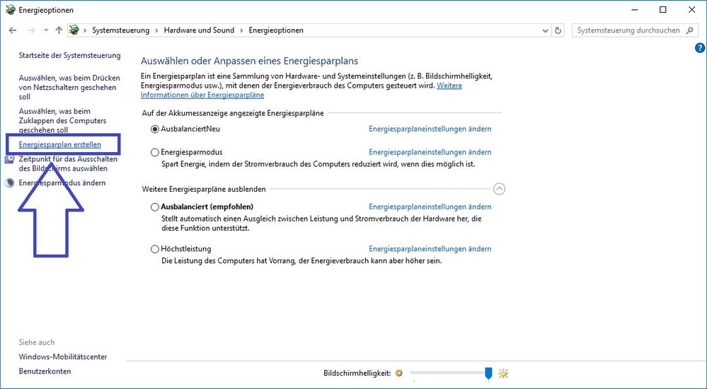

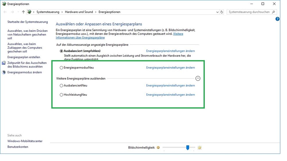

1. Energiesparplan auswählen suchen:
AusbalanciertNeu

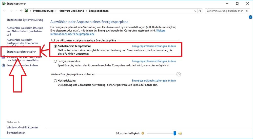

2. Energiesparplan erstellen

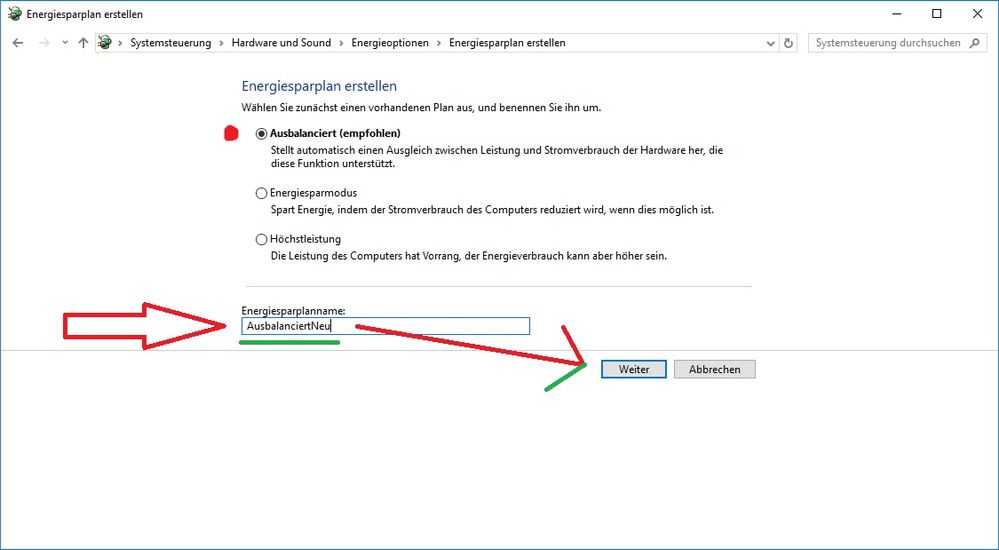

3.
a) Nun wählt Ihr den Energieplan aus welchen Ihr kopieren möchten (in meinem Beispiel als erstes "Ausbalanciert")
b) Ihr legt einen Namen für den neuen Energiesparplan fest (Ich habe diesen mal "AusbalanciertNeu" genannt)

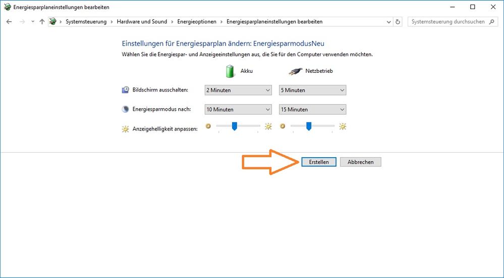

4. Wenn Ihr mögt könnt Ihr noch Änderungen für Netzbetrieb und Akku vornehmen oder Ihr klickt einfach auch auf weiter:
5. Und schon fertig Ihr habt eine Kopie von Ausbalanciert angelegt:

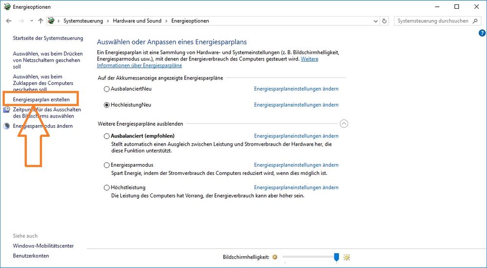

HochleistungNeu

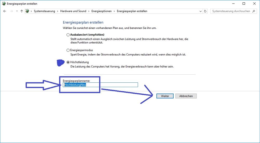

6. Nun das ganze noch mal für Hochleistung, wieder neuen Sparplan anlegen
7. Vorlage Hochleistung auswählen und neuen Namen festlegen (Beispiel: "HochleistungNeu")
8. Wieder Einstellungen oder einfach weiter:
9. Und schon hat Ihr auch Hochleistung kopiert

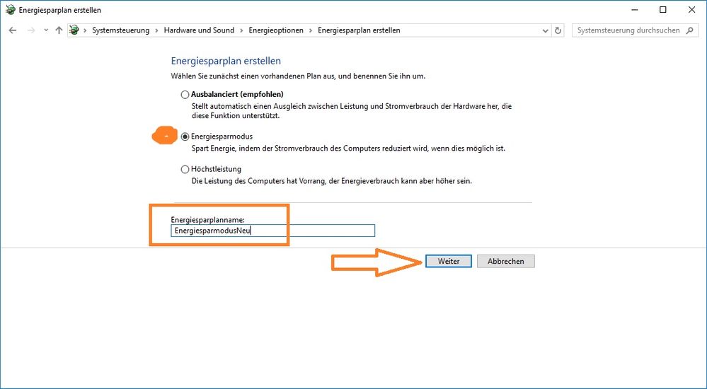

Energiesparplan
10. Jetzt noch den Energiesparplan kopieren, wieder neuen erstellen:
11. Energiesparplan als Vorlage auswählen und einen neuen Namen festlegen:
12. Einstellungen vornehmen oder einfach weiter:
13. Zack Ihr habt alle drei Pläne kopiert:

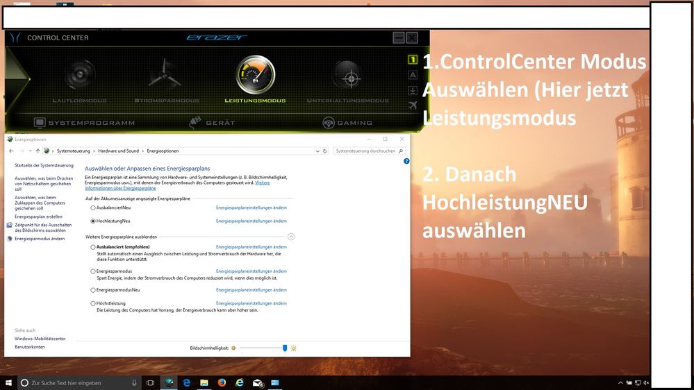

Sparpläne im ControlCenter zuordnen:
Jetzt müsst Ihr die neuen Prodile nur noch im Erazer Control Center zuordnen:
Dafür lasst Ihr die Energiesparplan auswählen geöffnet und öffnet zusätzlich das Control Center:
14. Wählt als erste im Control Center den gewünschten Modus aus und wenn Ihr in dem Modus seit wählt Ihr euren neu angelegten Energiesparplan aus.
Anbei in meinem Beispiel:
Unterhaltungsmodus zusammen mit AusbalanciertNeu &
Hochleistungsmodus zusammen mit HochleistungNeu

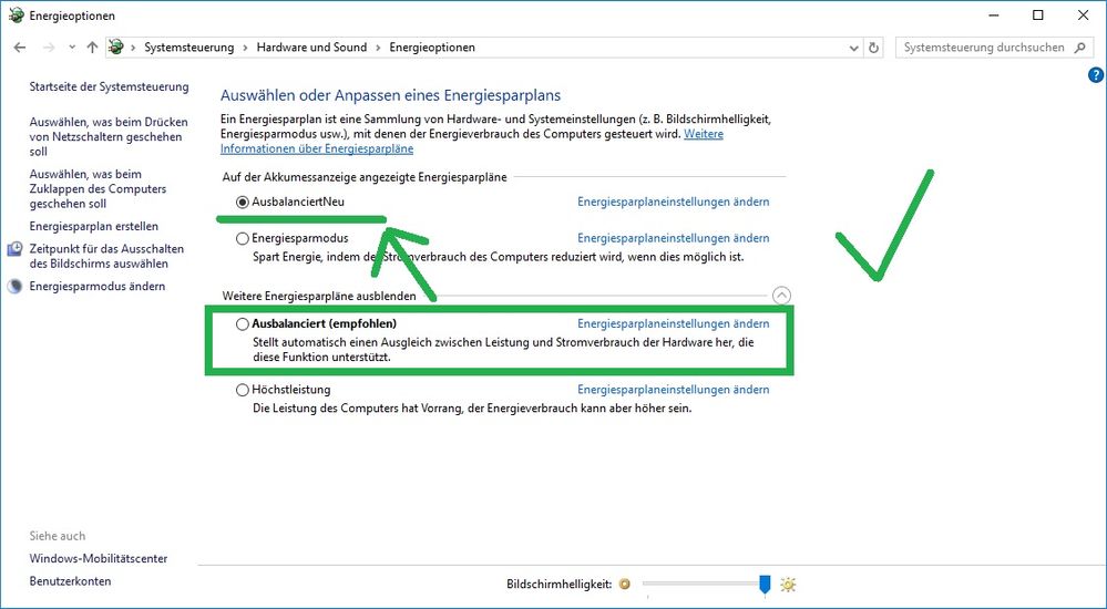

Nach dem Windows Update sieht es dann übrigens so aus:
