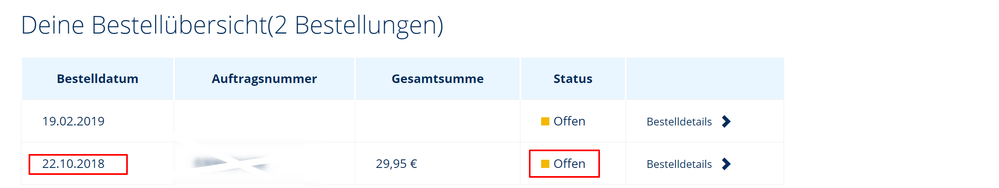

Es liegt wohl daran, dass der "Repeater" kein Repeater und kein Verstärker ist.
Warum würde der Medionshop sonst, nach 7 Bewertungen, die Bewertungsfunktion dieses Gerätes behindern.
Stattus: offen lassen und die schlechten Bewertungen bleiben aus.

Was daran liegt, dass es weder ein Repeater noch ein Verstärker ist. Das darf aber niemand wissen. Sonst könnte man auf der Shop-Seite bewerten. Wer schon einmal bei Medion bestellt hat, der kalkuliert das aber ein.
